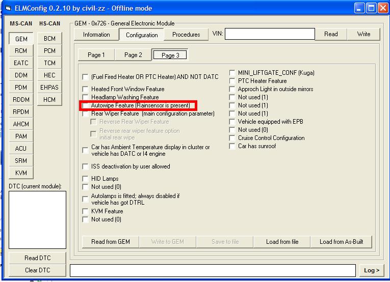

Crashdown
- Příspěvky: 25
- Registrován: 11.08.2013 00:48
Re: usb diagnostika - ELM327+elmconfig - info str.1
a co třeba aby se okno nesetřelo na sucho, když dám klíč do polohy 2 při nastavené páčce podle dešťového senzoru?
Sedan Ford Focus 2005 II Ghia 2,0 107 kW, šedá met.
- lucky.jack
- Příspěvky: 8472
- Bydliště: v Hradci Královým
Něco tam je, ale nevím jestli to není jen on/off automatického stěrače
- Adow
- Příspěvky: 6814
- Bydliště: Kousek od Brna
Jestli se nepletu, tak tímto automatiku vypneš a máš jen cyklovač..

Crashdown
- Příspěvky: 25
Jj to si taky myslim.. odskrtnul jsem akorat ty zatrzitka, ktere jsou pod tim cervenym co jsi postoval a zadny rozdil
- Adow
- Příspěvky: 6814
Tak ty jsou pro zadní stěrač.. Jak psal ZaQik. Pokud něco nevíš co je, tak se v tom nehrab. Pokud ti pak něco nepojede, tak musím zopakovat to neoblíbené "dobře ti tak"...
