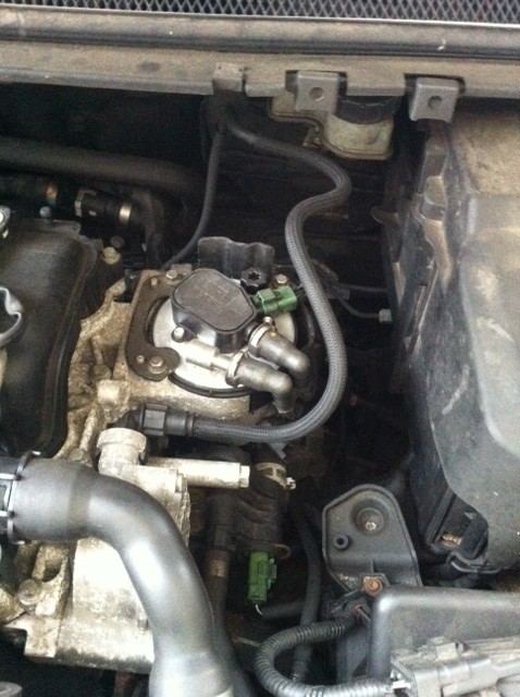

Můžu mít dotaz? Je to vyhřívaný palivovej filtr nebo ee?

Příspěvek od vitut » 23.12.2012 15:50
ano, je ... :wink:

No a mě řekl mechanik ve fordu že není :nixw: A pak se v tom vyznejte :nixw: :dih:
Ačkoliv si teda myslím, že vyhřívaný je,

Vyhřívaný by měl být. Ve spodní části filtru je něco a na co? Jestli je to konektor na zapojení ohřevu tak ho zaplý nemáš.

Pokud se pamatuju dobře tak v tomhle žádný konektory na zapojení nejsou. Jedině nahoře na tom velkým černým cosi...Ale i tak mě to netankuje...Nikdy jsem problém se zamrzlou naftou neměl.

Dole bejvá čidlo na vodu...

Ted sem na tenhle filtr koukal u znamyho na focusu (byl sem sse podivat, za co dal 4000,- za vymenu :) ) a spodni konektor taky nema zapojenej
