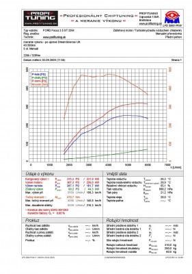

Jen tak pro zajímavost přikládám diagram ST s kompletní úpravou, tj. 3" výfuk, sání, IC a
pochopitelně i Dreamscience s modB. Pěkné ne?
Ford Focus ST 2.5T DURATEC 3D electric orange,K&N,Dreamscience Stratagem

Paradicka, takto to ma vyzerat :twisted:
A vsimnite si max. dosiahnute otacky: 6030 :idea:

Tak toto je ozaj ukazkove 8O 8O :wink: Parametre priam vrazedne :mrgreen:
