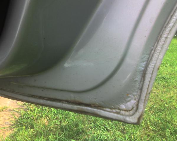

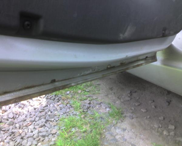

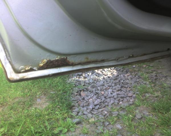

jsem rád,že jsem našel tohle fórum.mám focuse už 2,5 roku a nedám na něj dopustit.bohužel mám stejný problém.levé zadní dveře totál prorezlé a na zbylích velmi patrná rez.mám dovoz s německou serviskou.jak jsem pochopil,tak do roku 2002 nejsou potřeba kontroly karoserie a reklamace by měla být uznána.jsem z pardubic a jediné zastoupení tady ma AUTO IN.nevíte někdo nebo neřešil s nima už někdo tuto reklamaci?já že bych se rovnou obrátil na CHAROUZE a ušetřil si nervy po tom co jsem si tady přečetl zkušennosti s nima.

takže návštěva Auto IN.mám servisku německou se všemi razítky,ale tady v Čechách ho mám 2,5roku a bez záznamu.bez protestu přijata reklamace.nafoceno a posláno na centrálu.podle trvzení zadní levé zralé na výměnu zbytek na opravu.uvidíme
na ukázku pár foto
pravé zadní
pravé zadní
levé zadní
levé zadní
levé zadní
levé zadní

Tak to je docela síla. To jestli ti neuznají i ty pravé, tak to jsou dobrý prasata. Ty nemají cenu opravovat. Za dva roky by to bylo venku znova a zase by si mohl začít na novo. Tak držím palce ať ti to dopadne co nejlépe a vymění ti oboje. :wink:
