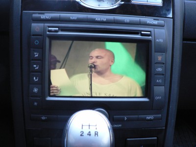

tak už mi to chodí :idea: :!:

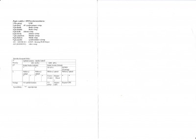

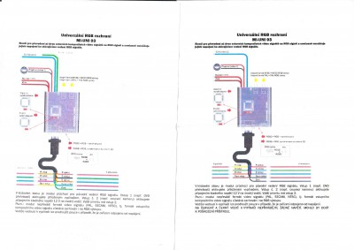

Tak právě u mě sedí Boban, nadšenej, že mu chodí vídeo, celý zakopaný pes byl v špatném návodě dodaným od prodejce respektive jeho (dodavatele) . pan Rojka se k problému postavil opravdu suprově, objednal druhý převodník a ten Bobanovi poskytl a když Boban u Lariho uviděl návod který byl uplně jiný ač na stejný výrobek svítlo k vídeu :idea: :mrgreen:
Na obrázku vlevo je schéma dodané s druhým převodníkem :idea: :wink: a na to to funguje uplně suprově :idea: :wink:

Tak už si plně užívám jízdy s doprovodem v podobě koncertů :idea: :!:
