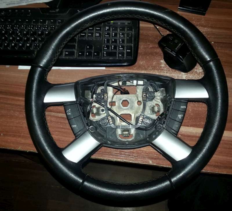

Tak sem se konecne dockal furt sem schanel volant ale prisli mi predrazene dokonce sem volal na inzerat a jeden za nej chtel 3000kc za peknej stav tak sem si rek ze az zas tak mo ho nepotrebuji vychytal jsem aukci a kopil za 528kc+230 doprava kurir. perfektni cena az sem si rikal ze mi pridou cihly uz je konecne doma ted jen demontovat starej a namontovat novi :huraa:

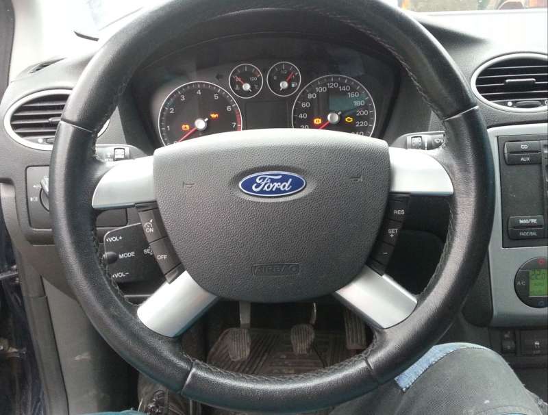

Příspěvek od thc144 » 03.03.2016 19:11
Tak sem mi to dneska podarilo namontovat no ten airbag mi dal zabrat vycvaknes na jedne strane nadruhe to zas zaleze spatky :nunu:
ale nakonec to dopadlo dobre skodolibi kolegove v praci se tesily ze mi airbag vystreli do hlavy.... :bravo22:
Zitra jen zprovoznit pres elm... a hnet prubnu

C-Maxis
Příspěvky: 1881
Registrován: 21.07.2009 20:39
Bydliště: Praha 9
Re: Tempomat
Příspěvek od C-Maxis » 03.03.2016 23:21
thc144 píše:... no ten airbag ...
To jako bum a ťuk? :roll:
