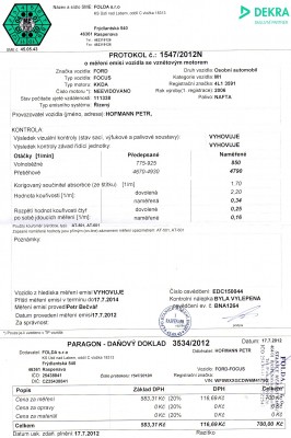

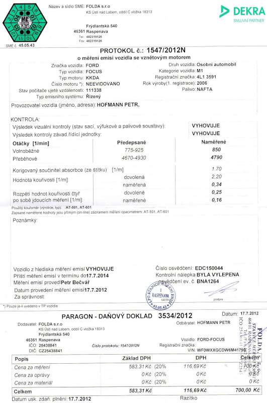

Tak tady jsou moje emise, jsou naměřený, nebo napsaný? Můžete hádat, pak vám řeknu výsledek
- spanel
- Příspěvky: 915
- Registrován: 02.09.2009 17:32
Re: Filtr pevných částic u 1,6 80kw TDCi
Zrovna včera jsem se díval na report z emisí a cosi se mi mate, že naměřené otáčky byly také cca 4 800.
- phofy
- Příspěvky: 9513
Naschvál si to prošlápni a uvidíš, že se ti to zastaví na těch 4800. Já to snad dneska natočím

aj z protokolu vidiet ze 1,8 (2V,115k) ma zrejme obmedzovac na 4800 a volnobeh na 850 -
1,6 bola 4 ventil (109k) takze tam je tych 800 a 5000 pochopitelnych-nakoniec aj na vykonovej krivke vidiet ze uz pri 4100 sa vykony vyrovnavaju a dalej 1,8 strmsie pada - na 1,6 pochopitelne vykonom stacit nemoze v najvyssich otackach-pouzitelny rozsah otacok je u 4V s mensimi a lahsimi ventilmi i pruzinami samozrejme vacsi
