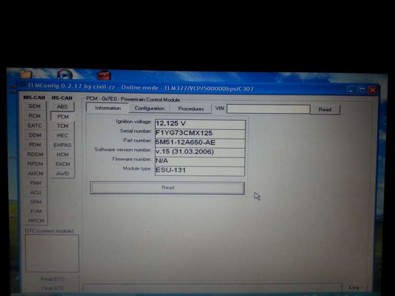

Jeste sem skusil ten odkaz http://civil.iffc.ru/ELMConfig/pcm_frw.htm ale tam sem podle cisla miho gemu a moji motorizace nenasel nic nechapu poprosim nekoho skusenejsiho jestli by mi to trochu vysvetlil
- fotopetr
- Příspěvky: 260
- Registrován: 30.08.2014 00:19
- Bydliště: Poříčany
Re: Tempomat
To jsou FW do PCMthc144 píše:Jeste sem skusil ten odkaz http://civil.iffc.ru/ELMConfig/pcm_frw.htm ale tam sem podle cisla miho gemu a moji motorizace nenasel nic nechapu poprosim nekoho skusenejsiho jestli by mi to trochu vysvetlil
Čím to budeš nahrávat (IDS, ELMconfig...)?
