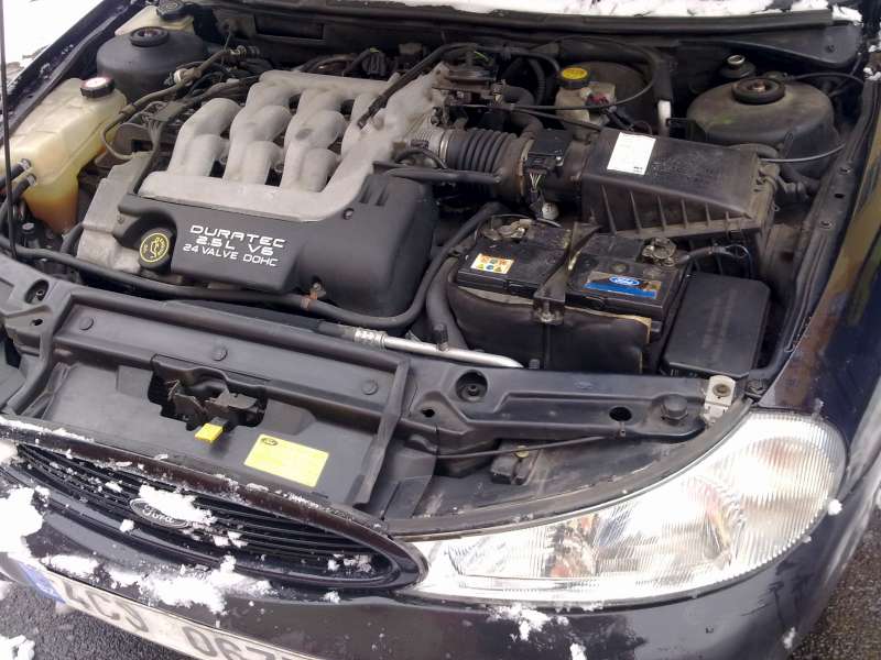

Ahoj, tak se připojuju do vlákna. Mám origo baterku z výroby (takže skončila po 13ti ! letech provozu). Prostě teď v mrazech jedno ráno chytlo auto až na druhý protočení motoru, tak si řikám áá baterka, no a druhej den už konec. Z výroby je pro můj motor 60A. Rozměr je přibližně 275x175, ale výšku jsem neměřil (nějak mě nenapadlo že můžou bejt různý výšky autobaterek) a teď se nedostanu k autu. Nevíte někdo jak vysoká baterka se vejde do dvojkovýho mondea? Předpokládám těch 175, ale jasná odpověď od někoho kdo nepředpokládá ale ví, velmi potěší :palec_nahoru: . díky

Ahoj, Varta 60Ah viz.http://www.adima.cz/Autobaterie/VARTA/B ... 5x175.html
jen musíš ohlídat správnou stranu -+ jinak na výšku jsi omezen jen připojením kabelů hlavně toho + a to bude akorát, jak koukám na fotku mého předešlého auta, u II MK neni baterka schovaná tak jako u MKIII

Jarason: Tak tahle Varta určitě ne, ta je menší. Já mam na šířku 278mm a tahle je 242. Asi jsi měl Mondeo mkII čtyřválec. Už jsem zjistil i tu výšku, takže musí mít 175mm - tedy ta nižší verze (ta vyšší má 190 a ta už se mi nevejde pod kapotu). Takže fajn by bylo třeba něco takovýho http://www.adima.cz/Autobaterie/VARTA/a ... 5x175.html

Ještě bych měl otázku. Teď, kolem původní baterky, mam takovej nějakej obal (je to asi nějakej molitan v gumě nebo co) a když to budu měnit, mam ho tam dát zas? Myslíte že to může mít nějakej reálnej přínos? Kvůli čičtotě baterky to asi nebude :D

Příspěvek od djdekl » 25.02.2013 20:12
Asi tepelná izolace...

Příspěvek od ballu » 26.02.2013 13:34
Jak píše dekl, tepelka , jak jsem dával někdy článek o dobíjení baterek, tak je tam popisováno vyhodnocování ŘJ , jakým proudem a napětím dobíjet a vše řešeno rozdílnou teplotou venkovní a pod kapotou, doslova popsaná výrobcem vědecká stůdie. 8O
