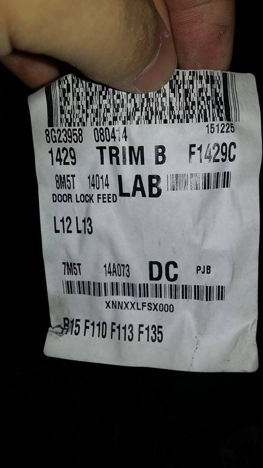

ahoj, pujde mi tempomat stimto gem modulem? jedna se o Mk2 po FL 2008 1.8tdci...Dekuji
Ford Focus MK2 po FL, 1.8 TDCi, 85KW, 2008, zakl. výbava. S mříží v kufru...kdyby ji nekdo chtel :)
Ford Focus MK1 pred FL, 1,6i, 74KW, 2000, zakl. výbava. Najeto 249 tisic :)
Příspěvky: 25200
Re: Tempomat
Příspěvek od ZaQik » 11.07.2015 06:55
ano
