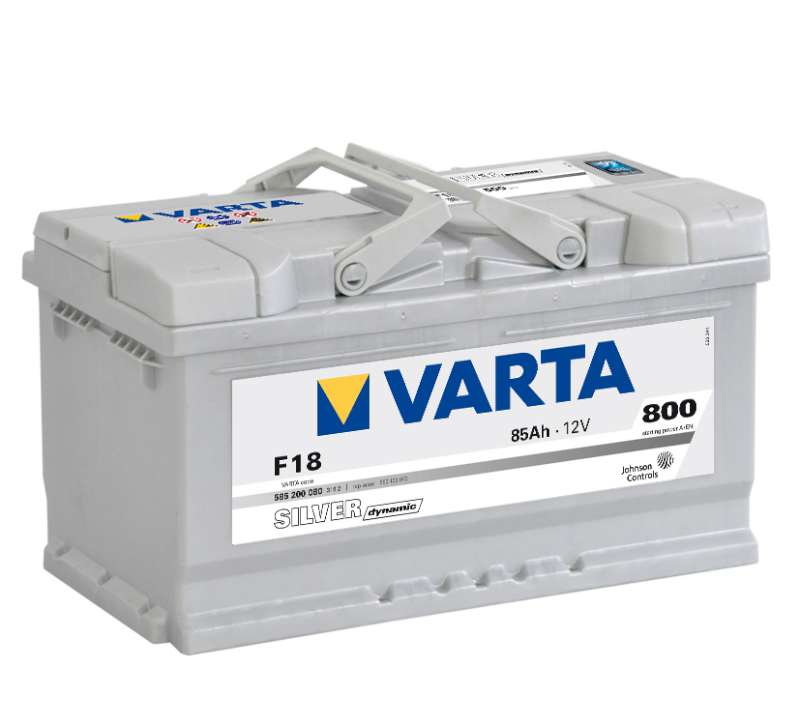

Dal jsem na rady a stal se taky majitelem Varta baterie 85 Ah a to je radost startovat,objednaval jsem to přes net a vyšla na 2660 kaček + jsem bral rovnou 6l oleje ford 795 kč a doprava zdarma :totlsmile: no neberte to ...
