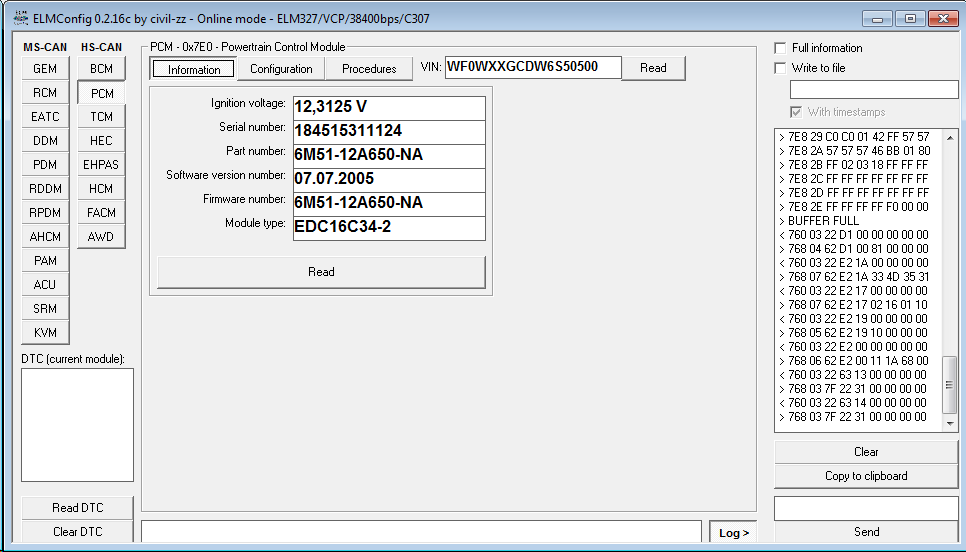

Tak už mám taky vše připravený, tlačítka fungují, ale nedaří se mi to aktivovat v PCM.
Moje PCM by měla dle všeho jít přes ELM, ale nedaří se. V příloze screeny z komunikace s PCM (při Read From PCM), poradí prosím někdo, co by s tím mohlo být.
Děkuji za rady.

Napsal: 30.05.2015 18:45
od Adow
Máš moc malou rychlost na kabelu..
Re: Tempomat
Napsal: 30.05.2015 23:22
od Ajik
Díky za postřeh, už se mi to podařilo stáhnout (rychlost 500000), ale udělá mi to jen jednu operaci.
Tedy buď načtení základních informací na první kartě, nebo stažení aktuálního nastavení PCM na druhé kartě.
Tedy, pokud načtu data, zapnu tempomat, tak při pokusu o nahrání dostanu hlášku o nedostupnosti PCM. Mám USB kabel, a veškerá jiná komunikace (krom PCM) funguje bez problémů.¨
Lze to řešit tak, že stáhnu data, zvolím tempomat, uložím do souboru, při dalším spuštění vše nastavím, načtu soubor a nahraji?

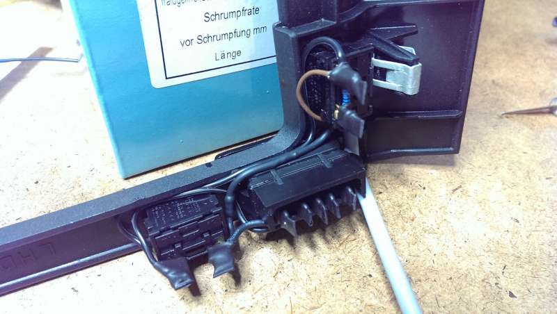

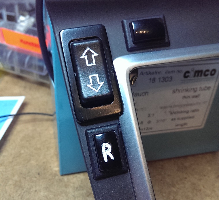

Tak se také přidávám do klubu s tempomatem :hhura: . Chtěl bych tímto poděkovat všem, kteří mi s tím pomohli, Lari, fotopetr, Adow a všem dalším, které v tomto tématu podali obrázky, schémata a další informace :gott: :perfect: :gott:
Původně jsem chtěl dát nový jiný volant, ale nezdařilo se sehnat airbag a krytku airbagu, tak jsem od toho odstoupil. Poté následovalo několik dní přemýšlení, jak a kam to udělat. Po nějaké době a při volném času jsem to nakonec vymyslel a udělal :Dancer:
Zvolil jsem si prostor u řadící páky, většinou řídím levou rukou a pravou mám na područce, proto mi místo u ŘP přišlo jako optimální (a hlavně bez rozebírání volantu a provokování airbagu :wallbash: )
Tlačítka lze otestovat i bez aktivace v PCM či jinde, stačilo jen připojit a pustit testovací režim (šlapalo na první dobrou :perfect: ).
Aktivace proběhla až na PCM v pohodě pomocí ELMu, PCM se nezdařilo (mám asi vadný ELM nebo něco špatně nastavené). Po domluvě se aktivace provedla u Lariho (byl jsem zrovna na Vysočině) pomocí IDS (i s otestováním hotovo za 5 minut :D ).
Níže přikládám fotky s umístěním tlačítek, použil jsem pouze ON, RES, +, -.
