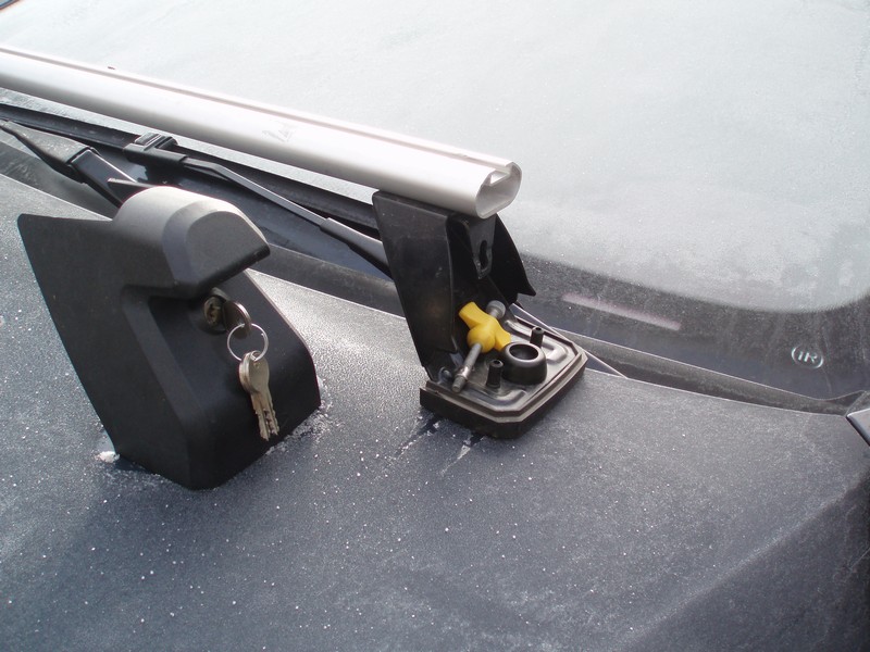

Radegast: Tak jsem kvůli tobě překonal svoji vrozenou lenost
. Když zprůchodním ten konec krytky a seženu si delší tyč, tak nevím proč by to nemělo jít. Tím nechci říct, že je to ideální řešení nebo, že bych se na to chystal (vozím dvě kola, nepotřebuju to). Ale s trochou šikovnosti to musí jít.
FFII kombi 2,0TDCI, 2006

To Sobull: a na tom tvém obrázku, to jsou origo Ford nosiče do pevných bodů ?
Protože, když jsem se kdysi dávno o ně zajímal a byl se na ně do Fordu podívat, tak mi tam ukazovali takové, na které jsem dával odkaz a říkali mi, že ty patky jsou tvarově stejné jak na T-drážku tak do Pevných bodů.
Takže někde musí být chybička a proto se nemůžem pochopit.

Tak to bysme se mohli dohadovat do velikonoc
. Jojo, tohle je origo do pevných bodů.

Sobull má pravdu, tohle jsou jaksi origo nosiče na Forda od Thule, ale má pravdu i Radegast. Starší model byl ten, na který dával odkaz s tím nosičem na kola.
Jestli můžu mít poznámku, tak kupovat origo nosiče ty které má Sobull a dělat něco ve stylu, co má na mysli Sobull, postrádá veškerou logiku.
Tím nechci říct, že by to nešlo. Šlo.
Vypilníkuješ otvor, protáhneš 120 cm dlouhou tyč a můžeš mít délku jak u Thule, ale má to podle mě jeden háček. Vypilníkovat otvor by nestačilo.
Musel by se uříznout celý ten konec krytu patky. Udělat díru by nestačilo, protože tím by veškerá úprava ztrácela smysl, poněvadž bys musel vždycky odemknout kryt patky při použití T-drážky. U Thule je patka zespodu, takže i když je nosič na střeše zamčený dá se použít T-drážka bez jakékoli demontáže čehokoliv. Vlastně jen krytky konce tyče, která je na zámek.
A pokud by se někdo rozhodl pro tuto úpravu, musel by být blázen. Thule s aero tyčema stojí 4300 kč. Origo kolem 3tis. Kč a kdyby někdo chtěl koupit 2ks aero tyčí aby je měl delší, tak 120 cm které mám já od Thule, tak ty stojí minimálně 1500 Kč + 4 ks zámků na uzamknutí tj. dalších 600 Kč.
Proto tvrdím, že taková úprava nemá absolutně logiku. Proto tvrdím, že Thule se vyplatí ať si říká kdo chce, co chce. Nevydělávám sice moc peněz, ale v tomhle jsem měl jasno hned.
Né něco koupit a pak uvažovat, jak by šlo udělat něco, co nabízí defacto, už vyřešené konkurence.

To Postak: dík za upřesnění, tak už víme kde je chybička
Já pořád dumal nad tím jak by Sobull chtěl udělat tu úpravu, protože na tom starém modelu by to určitě nešlo.
Tohle řešení od Sobulla by možná bylo dobré pro někoho, kdo už ty nosiče má a zjistí, že ty nosiče na kola bude najednou potřebovat čtyři. Pak by možná mělo smysl než kupovat úplně nové nosiče jen koupit deší tyč a udělat tuhle úpravu pokud by to teda šlo nějak rozumně udělat

Jasně, já to taky nemám v plánu, jen píšu, že by to šlo. A origo příčníky sem koupil za necelých 15 stováků, tak to už je cena jinde.postak píše:A pokud by se někdo rozhodl pro tuto úpravu, musel by být blázen. Thule s aero tyčema stojí 4300 kč. Origo kolem 3tis. Kč a kdyby někdo chtěl koupit 2ks aero tyčí aby je měl delší, tak 120 cm které mám já od Thule, tak ty stojí minimálně 1500 Kč + 4 ks zámků na uzamknutí tj. dalších 600 Kč.
Proto tvrdím, že taková úprava nemá absolutně logiku. Proto tvrdím, že Thule se vyplatí ať si říká kdo chce, co chce. Nevydělávám sice moc peněz, ale v tomhle jsem měl jasno hned.![]()
Oddělávat by se to nemuselo, v podstatě celej vršek tý patky je tam na nic, tak by se uřízl a fertig
S thule máš pravdu a navíc jsou i vzhlednější podle mě. Já tyhle vzal kvůli ceně a tomu, že víc než dvě kola mi netřeba.

Já jsem ale psal Sobull, že vlastně vypilníkovávat ten otvor by se nemusel, že by se mohlo uřezat. Docela jsem si to představil, jak je to asi zkonstruované
, že ten vršek tam je úplně zbytečný, jen zakrývá tyč, tím pádem by byla T-drážka volná, bez toho aniž by se musel oddělávat kryt patky. Ale říkám, značně by se to prodražilo.
Jediná věc, která mě u Thule úplně na začátku vadila, byla ta, že bylo poměrně těžké vychytat, aby ty přesahy konců aero tyče přes patky byly stejné. Prostě chytnout tu rozteč, kdežto u "origo Ford Thule" tím že nikde nic nepřečnívá, je přesně na míru.
Teď už se tím netrápím, ale když si vzpomenu, kolikrát jsem oběhl auto s metrem
