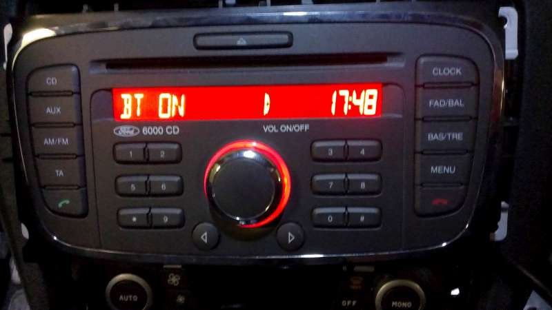

Tak posílám slíbené video - možná něco dělám špatně...
http://youtu.be/-czBygN2U_c
A ještě fotka, BT zapnuté.
Ford Focus combi 1,6l; 74 kW, 8/2007
- Příspěvky: 25163
Re: Original bluetooth handsfree
asi mas pravdu ... predpokldal jsem, ze radio neni puvodni, ze je z roku 2010 ... ale jestli je puvodni, tak opravdu potrebujes stary BTmodul ... nedavno jsem jeden nekomu prodaval do FF2 po FL ... ten by to s Tebou mohl vymenit ... jen si vzpomenout, kdo to byl

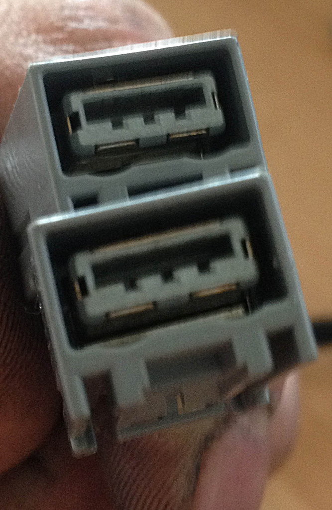

Můžu jeden dotaz? Mám Mondeo 2008. Dneska jsem kontroloval BT jednotku (viz. obrázek), neboť bych jí rád vyměnil za novou. Mám v autě navigaci Blaupunkt NX a navíc mám k ní připojený USB Music BOX. A teď moje otázka. Chtěl bych novější BT modul i s USB. Pochopitelně, že ten USB Music Box pak odpojím. Jaký bych si měl koupit, myslím s označením a jak poznám jakou má hlasovou podporu? Můj má anglickou a úplně mi to vyhovuje

pokud ho i s kabelem a koncovkou USB seženeš za 2500- 3000 tak tleskám. on totiž Ford vymyslel vlastní konektory a nechá si za to zaplatit .
- Příspěvky: 25163
Verze xM uz maji miniUSB

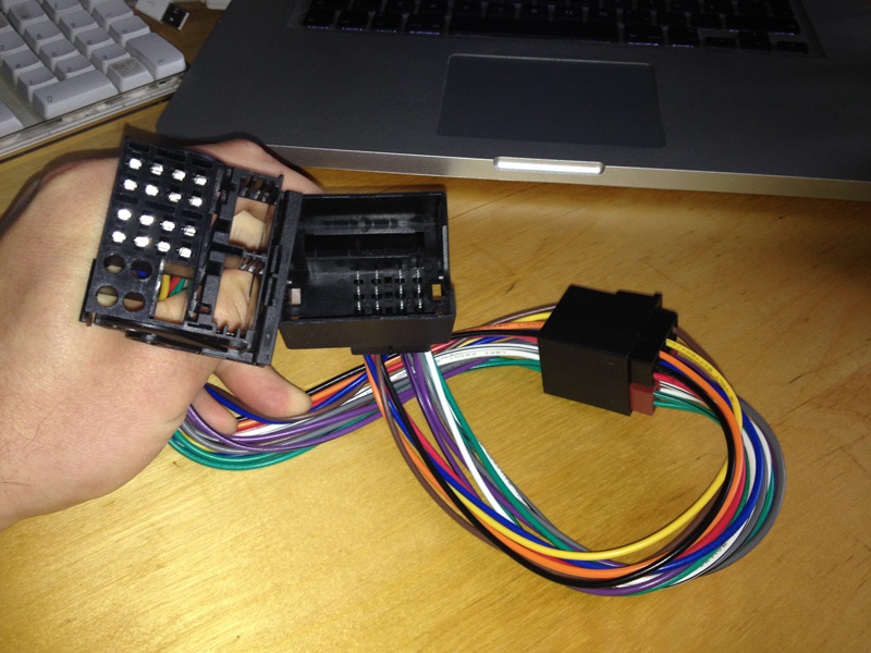

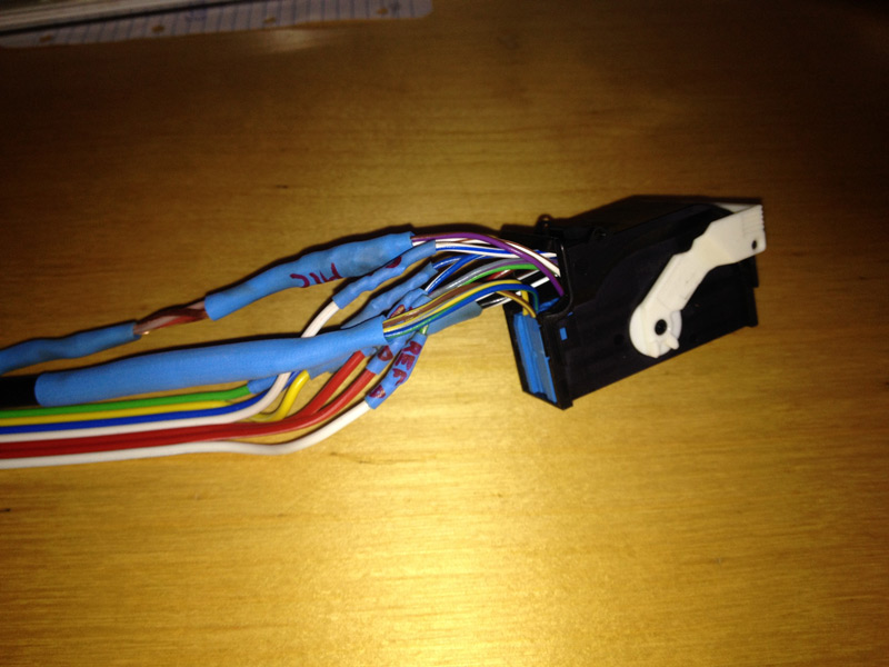

Ahoj,
měl bych dotaz ohledně redukce na Parrota (nerozebral jsem zatím ještě středový panel a nevyndaval rádio). Mám připravený kabel do BT modulu. Se Zaqikem jsem konzultoval, že napojení CAN sběrnice by tedy mělo být provedeno přímo na kabely redukce.
Jde mi ještě o jednu věc. Chápu správně, že výchozí kabeláž a spodní konektory ze SOT redukce vyhodím a nahradím těmi stávajícími v autě? Tedy budu do auta cpát jen to viz obrázek? (Vím, že bílý AUX musím přepojit a CAN +/- kabely napojím na ty v redukci).

- Příspěvky: 25163
maly cerny a bily konektor z velke kostky v aute vycvaknes a prepojis do redukce ... redukci pak das mezi stavajici konektor a radio (priste si kup plnou redukci, tedy i pro ty male konektory
