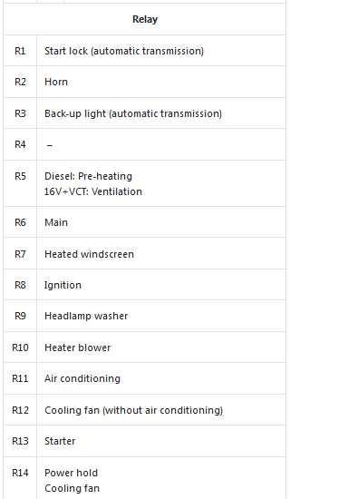

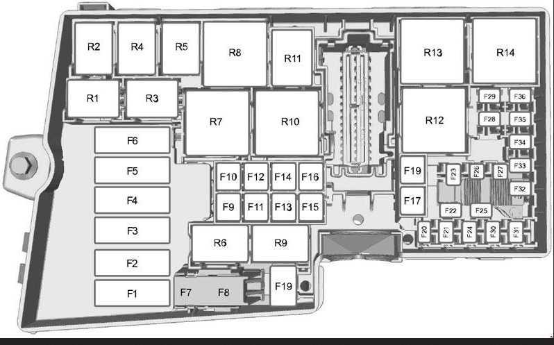

oscaar píše: 25.06.2023 17:59 Když vytáhneš v pojistkovce rele, co spíná ventylatory, zapneš zapalování. Tak když spojíš drátem ty široké kontakty v patici kontaktů pro rele. To jedou?
Teď jsem to zkusil s relé R10. Myslel jsem, že je to relé sahary, ale ne - je to pro vnitřní ventilátor. Neví někdo jaké relé je pro saharu?
A tu kostru zkusím hned, jak se k autu dostanu.

Re: nejde ventilátor / porad jde (spatne odpory)
Příspěvek od oscaar » 30.06.2023 00:59
R12 by měl být ventylátor, pro chlazení motoru. A R11 jen pro klimu (nízké otáčky)

Dík. R11 i R12 jsem zkusil propojit kontakty 87-30 ale větrák neběží. Podívám se na tu kostru. Který kostřící bod by to mohl být? Přímo motoru, některý z těch co jsou pod vzduchovým filtrem nebo jinde ?
