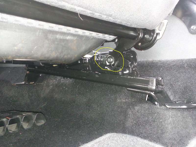

ahoj mel jsem ten samej problem starej gauc dnes mi to nedalo a pustil jsem se do toho delali to dva srouby z kazde strany jeden hned ty prvni ze zadu co drzej tu prvni sklopnou podperu dal jsem mezi gumove podlozky a je po vrzani jestli to nekomu pomuze doporucuju nevyndavat sedacku z toho kovoveho nalisu jen povolit sroub a treba sroubovakem roztahnout a nacpat tam gumove tesneni sedacka jde jinak hodne spatne zpet asi hodinu nez jsem ji nacpal zpatky

nemohl bys to vyfotit/oznacit na fotce? vubec nevim, co myslis tou podperou :(

Příspěvek od Anndy » 28.05.2010 01:43
Tiež by som sa prihováral za foto :-)

tak tady ten sroub oznacenej to same naproti

supr. takze rikas, ze staci sroub odsroubovat, dat tam podlozku z gumy a zasroubovat zpet?

nevim to byl muj pripad jde o to jestli to maj na stejnem miste i ostatni ja mel ten problem tady zatim bez vrzani tak snad to nekomu pomuze

fakt to robi henten srob? Ja by som dal ruku do ohna, ze to robi tapacir, ked je to srob, tak je to super.

Mam obdobný problém, a idem vyskúšať riešenie podľa hore uvedenej fotky.

Srobiky podla obrazku su bez problemov... skor je to vanicka s vyplnou na ktorej sa sedi. sa mi zda, ze nejako pracuje s celou zadnou castou-opierkou.

EDIT: Tak jsem šrouby povolil, nastříkal vazelínu a je to úplně stejný. Nemyslím si, že by gumový podložky vyřešily konkrétně moje vrzání. Budu laborovat dál.

Nikdy neviem kde, raz mám pocit, že je to už hore na obrázku spomenutý šróbik, inokedy zasa vanička sedačky, potom celé operadlo.
