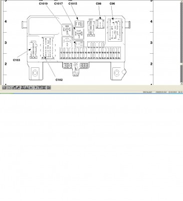

Re: Osvetlenie priestoru pre nohy v predu - ziarovka?
to neni svorkovnice to je spoj . (S8) a ten konektor (C102) je ten nejvetsi vlevo na pojiskovce pod nohama spolujezdce
Podle mě to prodrátováno bude, ale ta věc, s označením CJB tomu nebude spínat zem...

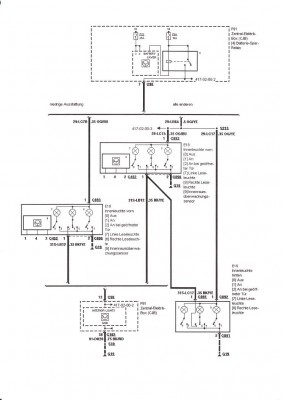

- Příspěvky: 19254
to je cela pojistkovka a mel bys to mit na 41pinu konektor C102 , ale to same jde na C98 pin 13
Takže C102, pin 41 je sice obsazený v konektoru a podle všeho by to mělo svítit, když se spojí se zemí, jenže na straně pojistkovky proti němu není ani příslušný kontakt, je tam prázdná pozice. Jo a je dobrý znát kód od rádia, když se ta svorkovnice rozpojí
Ještě kouknu na tu C98/13, ta je původně pro stropní světlo? Mám nějakou "social edition" pojistkovku asi...
Mondeo mk4, 2.0i, 2010
- Příspěvky: 19254
ne puvodne , ale je pro stropni svetlo tak bych to mozna pripojil tam
Jasně, tak jsem to myslel. Nenajdeš ještě někde schéma toho stropního světla?
- Příspěvky: 19254
- Nepér
- Příspěvky: 1500
- Registrován: 09.12.2009 08:35
- Bydliště: Praha 8
To je přesně ono, takže se to zdá být totéž, večer to zkusím propojit. Měl jsem strach, aby ten předmět, co spíná zem osvětlení interiéru nebyl přetížen. Ale když má umět spínat i die Leseleuchten, které nemám, mělo by to být ok.
