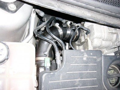

Ahoj chlapi, chtěl jsem se zeptat na ty to dvě chyby co jsem objevil v diagnostice potom co mi začalo auto cukat při akceleraci ze 4 na 5 stupeň. Vypadalo to jakoby chtěl chcípnout motor, na volnoběhu otáčky motoru byly pak úplně rozhozené. Po znovu nastartování zatím vše ok. Před třemi měsíci jsem nechal repasovat trubo v Turbocaru. Výměna turbíny a variabylního naklápění lopatek.
Ford Focus mk2 combi, TDCi 85kw, r.v. 2007

Tyto chyby vždycky se objevily nahodile jen po prudké akceleraci vozu.
Vyčistil jsem váhu vzduchu.
Nicméně po týdnu jsem objevil malou prasklinu v ohybu gumového kolena sání od intercooleru k EGR ventilu.
Koleno jsem vyměnil za nové prozatím vše je Ok. Chyby se už neobjevily.
