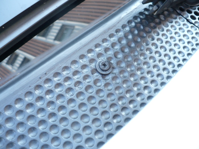

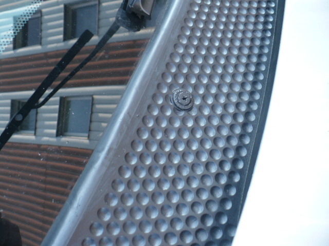

xxxx-let, to mám takto. :mrgreen:

no však, šrouby do sádroše :palec_nahoru:
mám to taky tak :wink:
