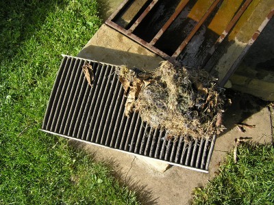

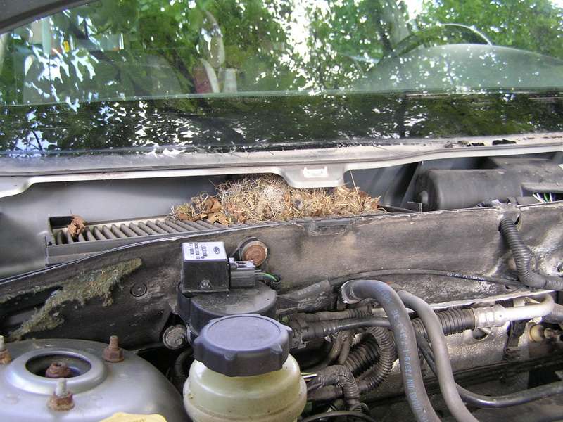

Dnes jsem měnil pylový filtr a ejhle problém. Na pylovém filtru myší hnízdo a dost velký. Takže jsme si do auta pouštěli myší smrady! Ale kupodivu to cítit nebylo (a že myšina je pěknej smrádek), takže filtr asi dost dobře filtroval. :-)
Fotku jsem si samozřejmě udělal, ale teď nemohu stáhnout, tak snad jindy.
Kvůli hnízdu jsem začal rozdělávat celou mřížku pod oknem z gumy-plastu, takže nejdřív stěrače ven. Samozřejmě sundat nešly, takže přes stahovák a i s ním jsem měl co dělat. pak jsem vycvakával a na obou stranách se kolíčky urvaly. Zůstaly jen uprostřed. Nakonec mi zbyl ten prostřední co drží obě mřížky. Bohužel jsem nevěděl, že tam je vrut a tak jsem tak rval, až jsem urval kus gumy pravé mrížky (stojím proti čelnímu sklu). Celé jsem to doklopil a vysál. Kudy se tam dostaly nevím. Vlevo je okousaná tak jakoby látka na plastu, kterej odděluje prostor filtru a motoru. Až bude foto - uvidíte. Tam ale zřejmě přišly na to, že je to špatná cesta.....
Dost by mě zajímalo, jak dlouho tam to hnízdo bylo a jak dlouho se myši vozily.
Dosud jsem vyměňoval filtr jen nadzvednutím mřížky, asi jako většina z vás. Ale dnes nemilé překvápko, který mi výměnu dost prodloužílo.

Konečně jsem se dokopak vložit sem fotky myšího hnízda. Na foto1 (druhá v pořadí) vlevo je vidět okousaná látka.

No, tak to jsi dopadnul ještě dobře. To je mazec. Co překosaný kabely atd??? :roll:
