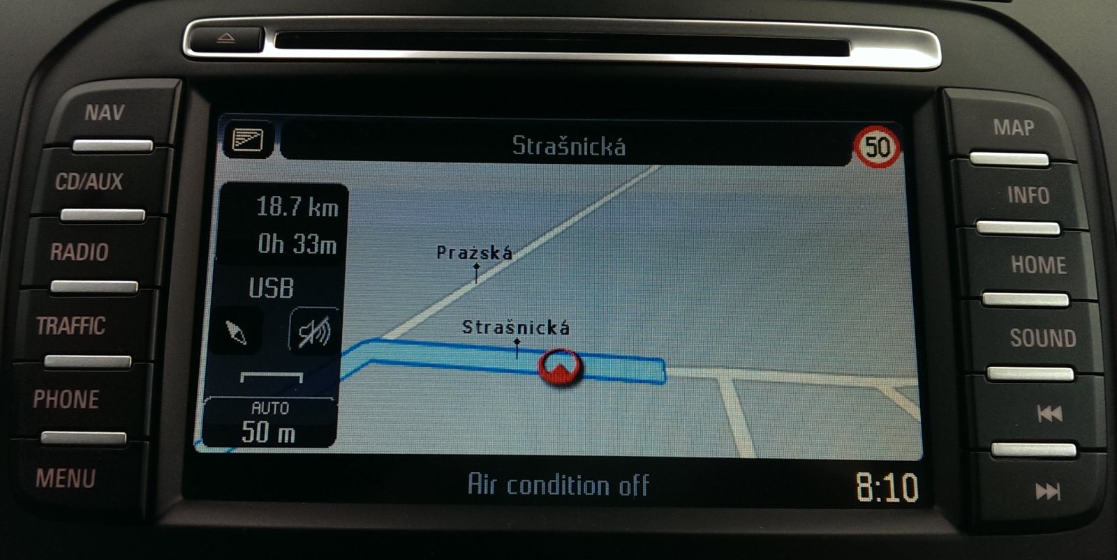

Re: Navigace Blaupunkt TravelPilot NX MK4
Tak jsem to vyfotil, sice jsem stál, ale takhle to vypadá v tom 3D:
Není to bůhví co graficky, ale ve FL jednotce je to rychlé, přesné a neseká se to...

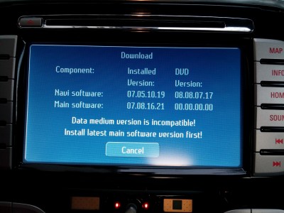

Tak jsem dnes chtěl zkusit aktualizovat mapy z 2007 na 2009 a vyběhla níže uvedená hláška... je třeba nějak aktualizovat FW? kde ho sehnat?
Dá se z těchto informací vyčíst rok výroby té navigace či nějaké jiné údaje?
Vypadá to, že se bez updatu main sw neobejdeš...já mám tento
http://www.ford-focus.cz/forum/download ... &mode=view
Jinak tvůj údaj o DVD souhlasí s mým původním = ver. 2009!
Na obrázku v odkaze už jsou data DVD 2014.
