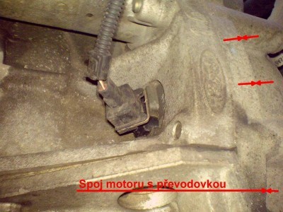

Bez signálu tohoto snímače nelze spustit motor.

Tak já jen dodám, že od té doby s problémem s nastartováním vše ok, motor startuje v pohodě.
