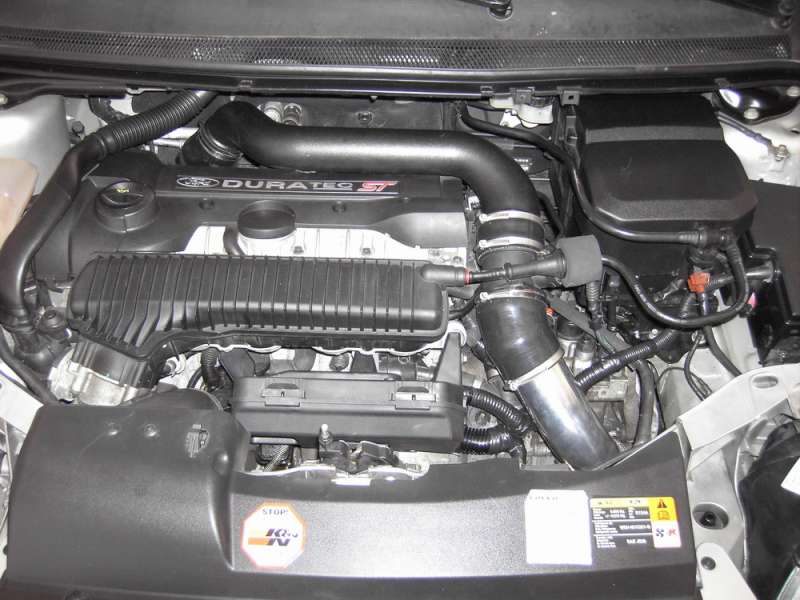

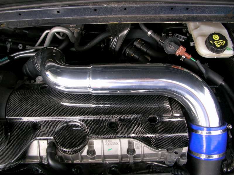

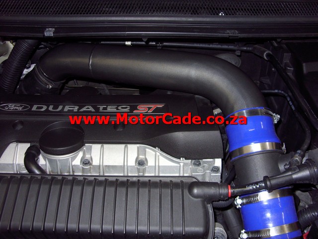

Přemýšlel někdo o dodělání tohoto sání. Tzn. 3 palce až k turbu.
Standardní řešení vypadá takto s použitím originální mnohonásobně zahnuté plastové trubky se zmenšeným průměrem.
Řešením by bylo použití Code:red hliníkové trubky.
Výhody:
Cena
Nenáročnost na montáž
Nevýhody:
Nemá uchycení (muselo by se vyřešit, zbytek sání je samonosný)
Od středu se průměr zase zmenšuje.
Mnohonásobné zahnutí jako originál.

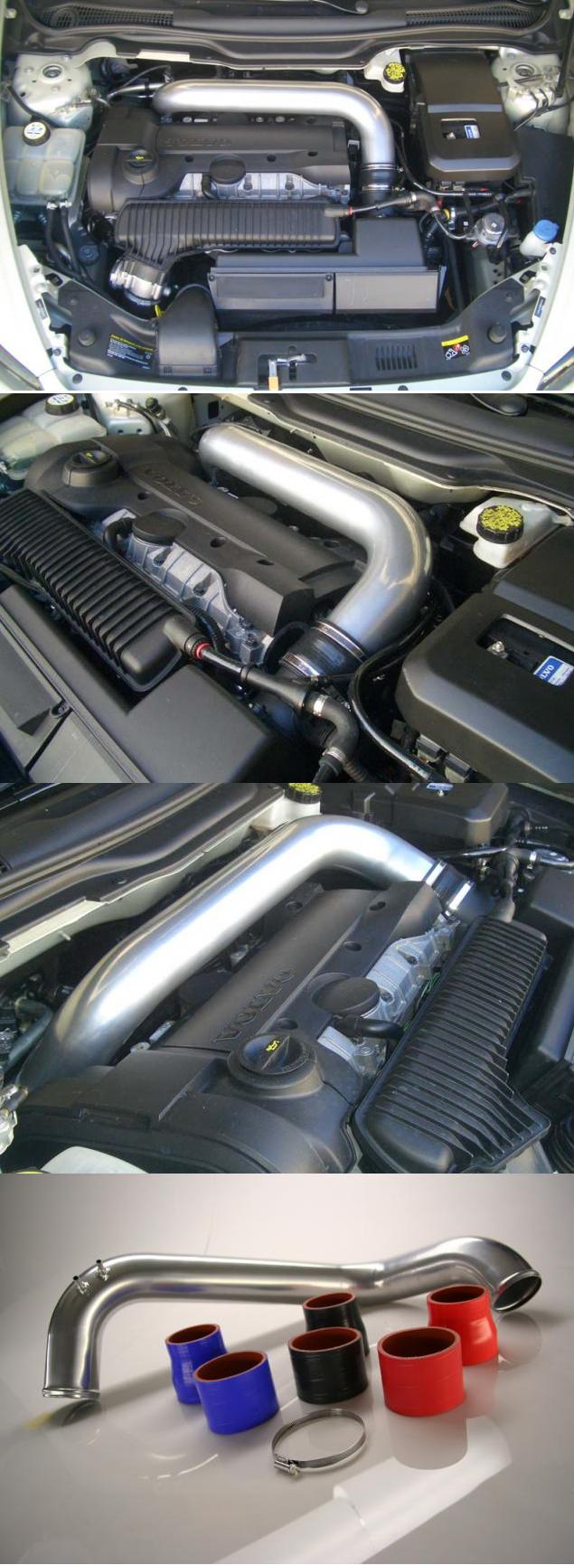

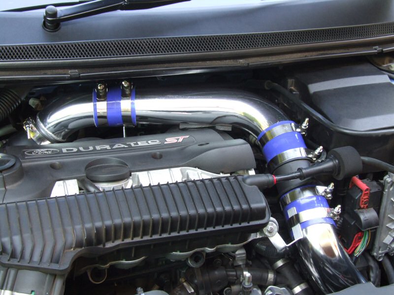

Dalším řešením je tohle:
Výhody:
Zachován průměr potrubí
Narovnání potrubí
Nevýhody:
Uchycení za spony
Musela by se nahradit i hadice jdoucí k turbodmychadlu kvůli průměru. Na obrázku použita originální ale je vidět, že v místě spojení je AL trubka upravena na menší průměr.

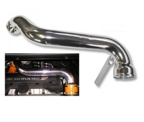

Musely by se vyřešit tyto dva výstupy
Existuje mnoho podobných řešení. Ať už méně či více funkčních.

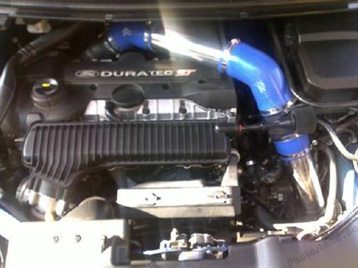

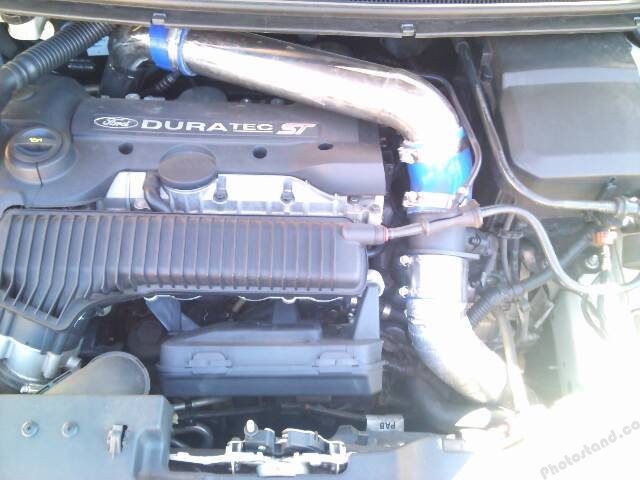

Autospecialists
Elevate

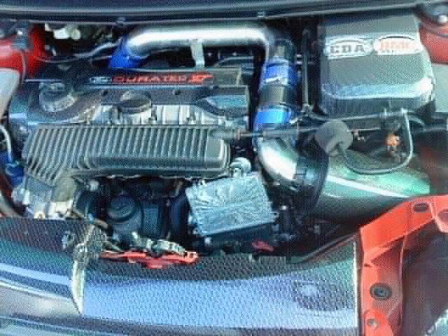

Hodně to řeší chlapci v Jihoafrické republice 8O

sel bych do toho se zachovanim prumeru ale mene zahybu
-minimalizace ztrat v ohybech
-nebude potreba vice casu k natlakovani silnejsich trubek

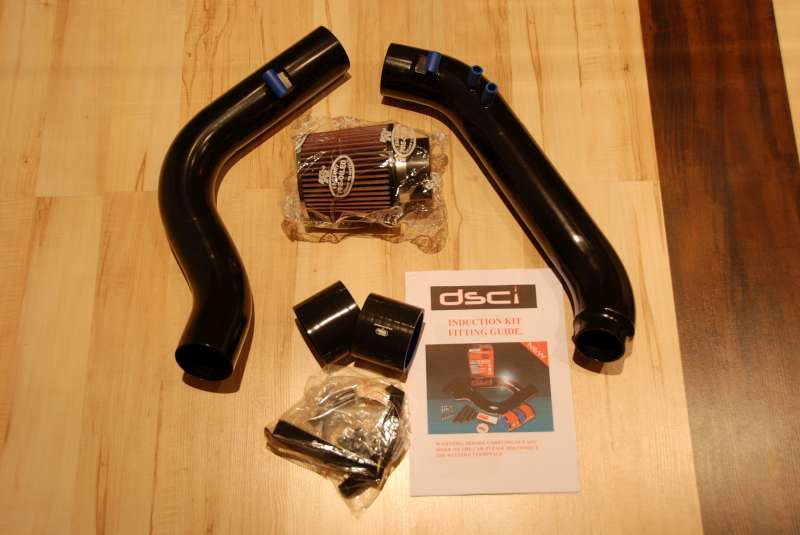

Tahle roura je soucasti i DSCi sani, ktere nema chybu :palec_nahoru:

Tak jasně o tohle tu šlo levně si vyrobit DSCi sání. Spodní část už je, teď ještě narovnat a zachovat 3 palce na části nad motorem.

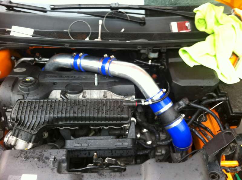

jjj na turbu je 63,5...ja si ted dodelal komplet sani az k turbu podle Pumaspeed... redukci na turbo a pak cele 76..

Přesně takhle to mám připravený. Ono to ani jinak vést nejde. Koukám, žes to ani nesvařoval a nechal jsi to na spojkách. Jaké redukční kolínko - úhel tam pasuje? Ať to nemusím vyndávat 2x.
Snažil jsem se to tu pročíst a vzhledem k tomu, že máš auto - motor hodně upravený, zeptám se ještě na jednu věc. Jestli jsem to přehlédl, omlouvám se. Měnil jsi i potrubí za turbem k intercooleru za větší? Mám na mysli trubky 63/59 mm.
Zbytek do SZ.
Děkuju

přesne jak píše 666 :palec_nahoru: ...jinak redukce na turbo http://www.highperformanceparts.cz/sili ... -76mm.5640
jjj zatím ta trubka je takhle spojena,hledam nekoho kdo svaruje hlinik kdo by mi to svaril a navaril i drzaky,zatim to mam pridelane na spony,je to takové hard...
