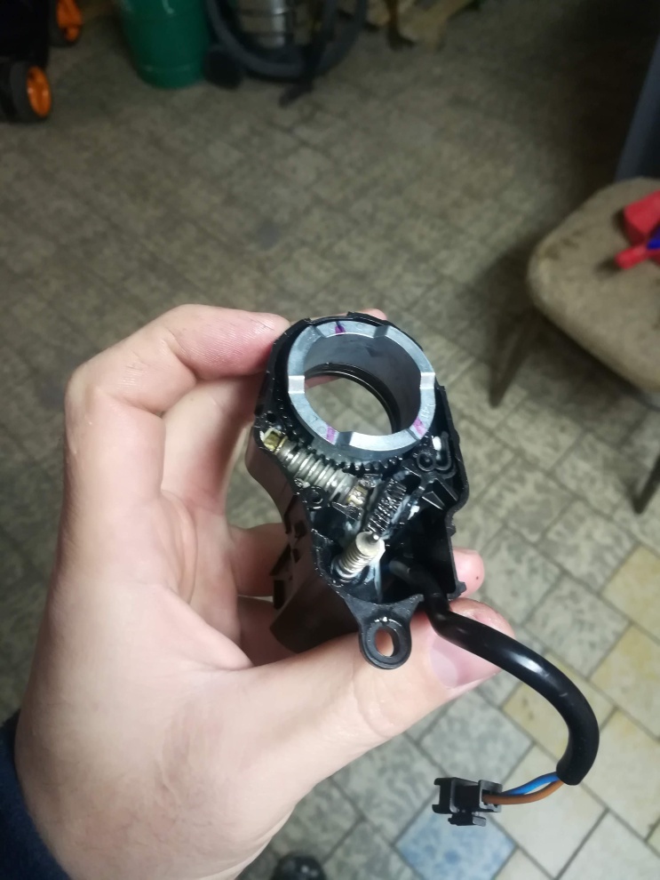

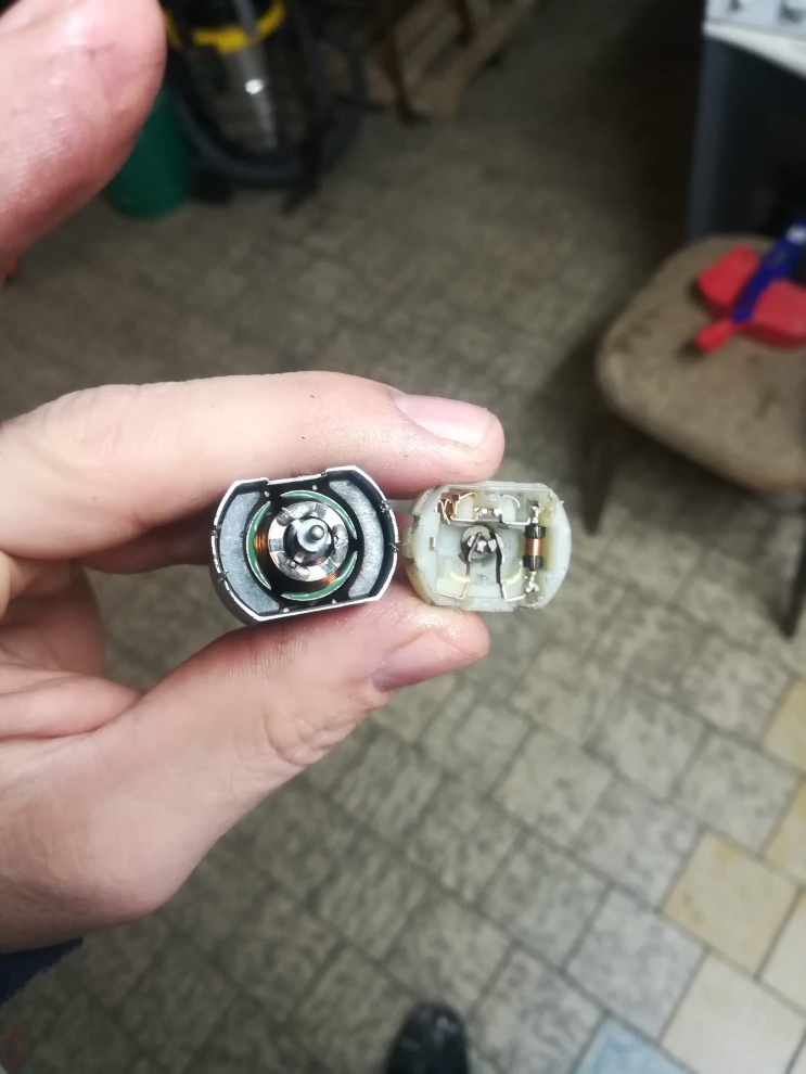

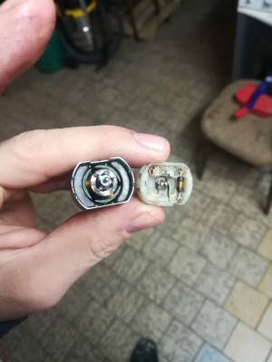

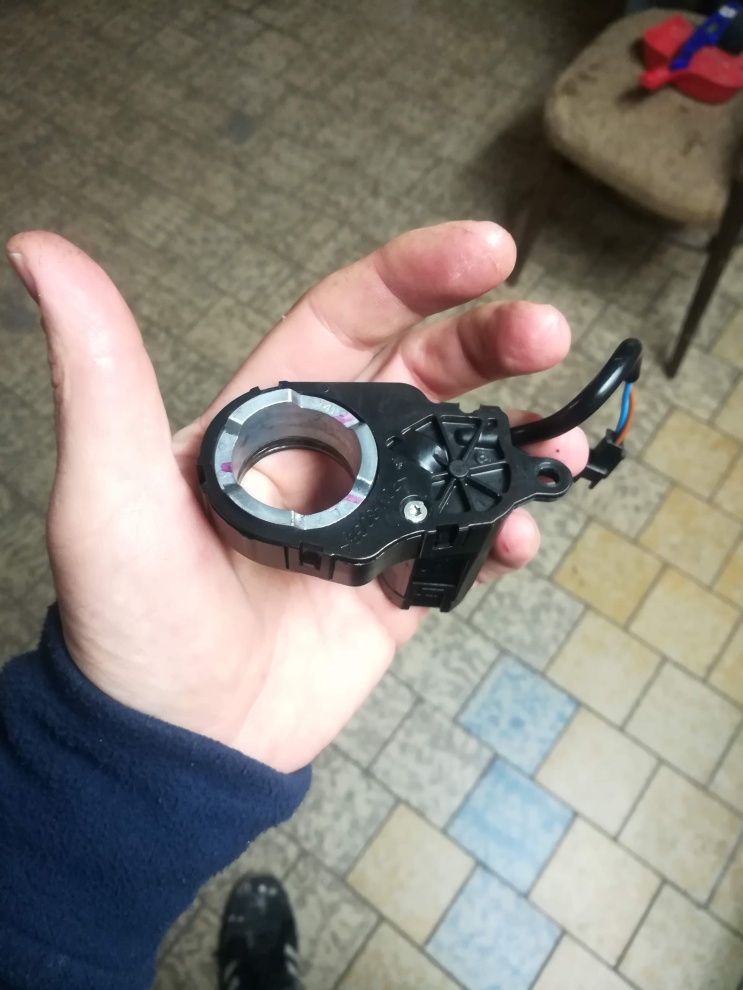

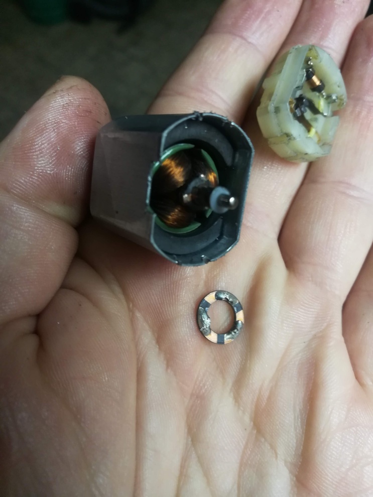

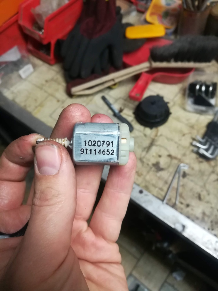

Leve zrcatko se me prestalo sklapet ...nekdy zafunguje ,nekdy v nem jenom kousek trhne...tak jsem to vsechno rozdelal, az jsem se dostal na prevodovku a samotny motorek...a ten pri otaceni rukou jakoby obcas drhnul...tak jsem to chtel rozdelat,ale nemohl jsem odehnout plisky co drzi tu zadni plastovou cast ,jadina moznost byla odvrtat 2kou vrtakem ....po rozdelani na me vypadla podlozka, ktera zrejme byla naletovana na rotoru a ta se tam "srotovala" ...vytahnul jsem ji slozil a motorek bezi i bez toho...jakou to tam ma funkci? :nixw: ....bohuzel motorek po odvrtani uz nedrzi jak by mel , jdina moznost byla zalepeni lepidlem a omotani elektrikarskou paskou....vsechno jsem slozil zrcatko nejakou dobu fungovalo ,ale zase zacalo blbnout :x
Nevite nekdo, jestli jde objednat samotna prevodovka sklapeni zrcatka? Nebo je to jenom soucast zrcatka?
Nebo nema nekdo rozbite zrcatko s funkcni prevodovkou na Focus III ?

Napadlo me.. nemuze ten krouzek co upadnul byt snimac otacek? napr. kvuli poloze zrcatka?
A jde nejak vypnout automaticke sklapeni zrcatek pri zamceni? (krome diagnostiky) napriklad vytazeni urcite pojistky, ale aby fungoval blinkr?...nechci to moc pokouset, aby se jeste neco nespalilo nez najdu nahradu..

Urcite to nesnima otacky :wink:
Podle me ten krouzek byl pripajenej k tomu rotoru a pres kartacky v tom plastu slo do civek napeti a tim se tocil :wink: jinak koukni na cislo na tom moturku a mel by se dat objednat

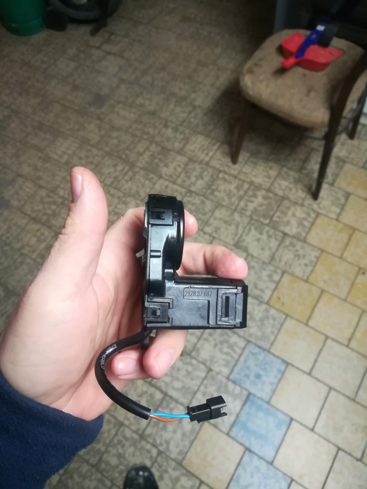

no jo ale on se toci i bez toho krouzku normalne :idea: ... to cislo jsem samo zkousel zadat, ale nic nenasel :nixw:

Tocit se ti bude, no ja bych zkusil to tam napajet :wink: posli mi cislo toho moturku a fotky ze vsech stran a i rozebranyho

fotky mam jenom co jsem tu dal, nebo ty je nevidis? mometalne to mam nasazene na aute takze to nemuzu fotit jinak... cislo toho motorku jde videt na fotce, ale google nic nenajde a pristup do zadne ford databaze nemam :nixw:

Ja koukal jenom na tu posledni :dih:

Jinak moturem podle oznaceni nemuzu najit. Jinak se jich vyrabi celkem dost, horsi je ze nevis jaky ma otacky a dalsi vec je, jestli by sel prelisovat ten snek. Jinak pochybuju ze tohle ford bude dodavat jako nahradni dil, spis jako celek

Ford jiste doda rád kompletní zrcátko ;)
