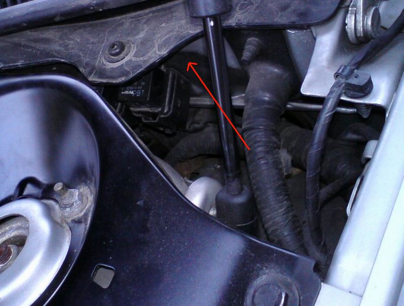

Minulý týden jsem příhřev dodělával, tak jsem sám zvědav jak to bude fungovat, zatím je na něj teplo
Dráty vedou do dvou relé, které jsou na přepážce za baterkou, viz. foto...
pojistka F3 v motorovém prostoru 60A a pojistka ovládání je pod volantem pozice F82 7,5A

Re: Termostat
Super.Díky
To se hodí, pojistky jsou OK tak mrknu na ty relátka .

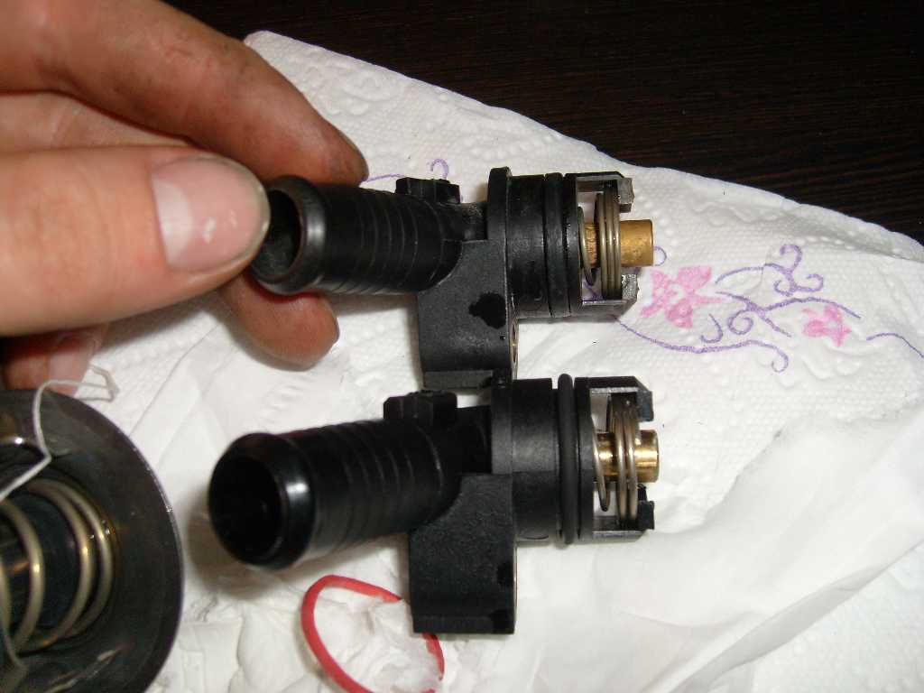

Ahoj kluci..Vlastním mondeo TDCI 96kw a měním nemrznoucí směs... Jako každý jiný s tímto typem auta, mám problém motor ohřát... Při výměně jsem zkusil zahřát ten malý termostat a moje otázka zní zda víte při jaké teplotě se má otevírat? Zkoušel jsem porovnat podle starého velkého temostatu, který se i po deseti letech otevírá na cca 88 stupnů a ten malý oproti tomuhle už je sakra dlouhou dobu otevřený, než se začne otevírat ten velkej, takže předpokládám, že bude asi v loji že? Otevřel se tak při cca 60 stupních.. Do vody jsem ještě mohl strčit prst bez sebevětší reakce na vařící vodu....
Mondeo 2.0 TDCI 96kw r.v. 2002
voreza
- Příspěvky: 39
- Registrován: 07.01.2012 00:20
Re: Termostat
Pokud to někdo bude číst, tak si sám odpovím a zároveň možná pomohu i ostatním s tímto problémem... Jel jsem koupit nový malý termostat (cena cca 750Kč) když jsem ho dovezl, tak jsem ho zkusil zahřát ve vodě.. Otevírací teplota toho malého je stejná jako u toho velkého, pokud někomu otevírá dřív je vadný.. Mě ten malý otevíral při 62 stupních. Zatím jsem ještě nevyměnil fridex, takže nemohu říci zda je to můj problém na 100%, ale mohu konstatovat, že byl špatný.. Když jsem je dal k sobě, ten starý s tím novým, tak ten starý měl ten váleček co je uprostřed, oproti tomu novému, moc vylezlý, tím se možná posunula jeho hranice otevírání.
voreza
- Příspěvky: 39
Re: Termostat
Přikládám foto těch dvou termostatů. Nahoře starý dole nový.

Tak další podzim je tu a já pořídil další nový, malý termostat a nevím zda-li to k něčemu bylo, koukám že je možné, že stále nemám ten správný, podle té fotky to je co kus tak jiný...
Jinak jsme při výměně hlavního termostatu přišli na to že ne každý termostat je ten správný - já to trefil na 4. pokus. Šel jsem od levnějších po drahý a nakonec v podnikovém servisu věděl, co vzít a byl to termostat za cca 400,- Kč, tak pozor na to.
