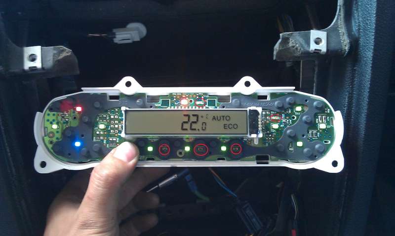

Tak jsem to před chvílí rozebral, koho by to zajímalo, takhle vypadá po odmontování ovladač klimy po FL:
Červeně zakroužkované jsou malé SMD led 0805, které indikují sepnutí (po stisknutí příslušného tlačítka svítí oranžově)
Jinak všechny krom těch tří LED (modrá-, červená+ a oranžová max ofuk) svítí zeleně...

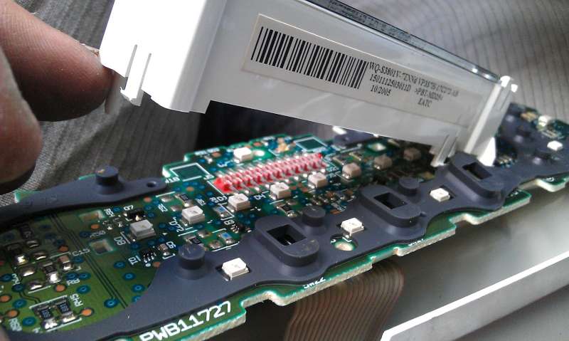

A takhle jsou zelené LED pod displayem:

:mrgreen: to sem zvědavý co z toho vyleze :mrgreen: doufám že budeš originálni :palec_nahoru: a nebude to jen kopie koncernu v modré nebo červeno-bíle od japoncu

Nic zvláštního asi to nebude, jen chci celý podsvícení bílý... a displeje asi nechám zelený, ale ještě nevim... musim říct, že červený se mi líběj :D
