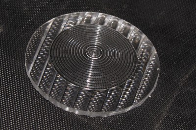

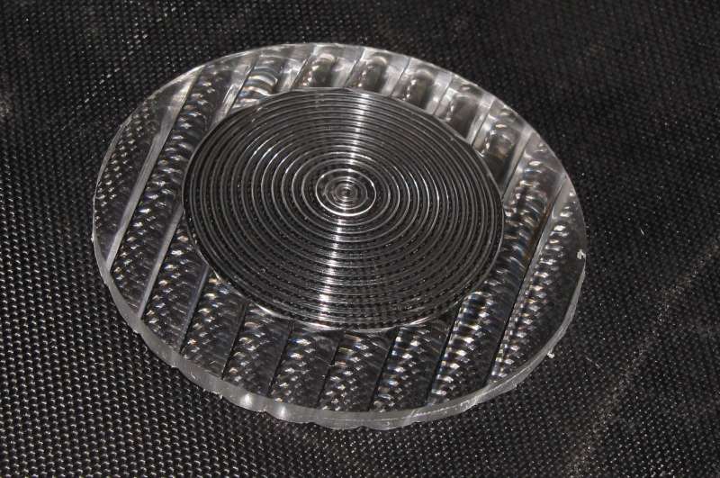

Tak panstvo, dneska jsem si vyzvedl ofreézované sklíčko, vypadá to věru dobře! A cena? 20Kč za kus
Teď jen to vlepit silikonem na místo a bude

Budu to asi dělat zítra nebo v neděli - ale já narozdíl od vás musím ještě vyřešit jak udělat, aby žárovka blikala oranžově
Jinak to tam pásne napoprvý - oni tam jsou takový vymezovací výstupky, tak mezi nima je to průměr přesně 50

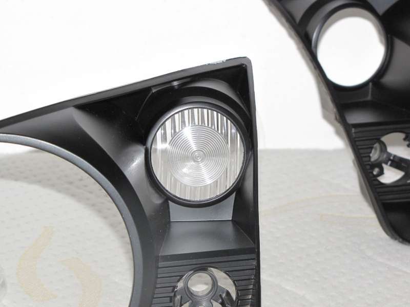

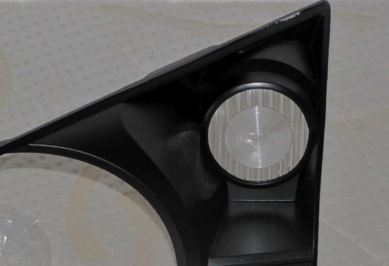

Vypadá to pěkně! Bohužel tohle na srazu nedáme
. Nevadí, nechá se to na doma. Na to vlepení je stejnak asi potřeba lousknout sklo a demontovat celej ten chromovej reflektor, že? A ty budeš dávat jaký žárovky?

Já bych to do srazu stihl nechat fréznout, ale to byste mi je museli poslat... A na montáž je potřeba sundat sklo jak říkáš a sundat ten chromovej bazmek jak si ho kdekdo stříká na černo a zevnitř to vlepit silikonem... To bysme na srazu i zvládli, silikon se dá používat po zhruba 12ti hodinách...

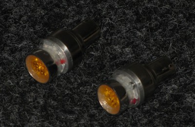

A já žárovky vyrobil - mají vlastní reflektůrek, ale svítí teplou bílou, ne oranžovou...Tak teď do nich budu cpát oranž sklíčko

Břéťo nevěř tomu, že to bude svítit nějak obstojně... Já mám vepředu jednu šestnáctičipovou LEDku, která svítí teplou bílou a svítí asi jako 40W obyč žárovka - mám jí na trochu menším proudu, takže řekněme 30W žárovka...Před ní je teď oranžový sklíčko a vepředu to svítí o něco víc než původní.
LEDka vypadá takhle:
http://cz.farnell.com/bridgelux/bxra-w0 ... dp/1836785
(pro představu - mám ji na 470mA@12V = 5,64W)
Normální 21W žárovka svítí asi tak 220 - 240lm, takže chceš po LEDkách, aby svítily tak nějak stejně...
A LED žárovka, co mám vzadu má mít příkon 7,8W (nezkoušel jsem) a svítí o něco míň než žárovka a to má 28 x 3 čipů - stejně bych pro jistotu radši silnější...
Vždycky je potřeba si uvědomit, že lidský oko vnímá intenzivu světla logaritmicky, takže neplatí že poloviční svítivost = poloviční viditelnost... A z hlediska LED technologie je proti nám to, že zatímco bílé LED se vyvíjí mílovými kroky, oranžové zas tolik používané nejsou a nevyvíjí se a mají mnohem horší poměr lm/W. Pro zajímavost studené bílé LED už v laboratořích dosahují 200lm/W a oranžové bývají kolem 20 - 30 lm/W
A s legislativou je to takový nahnutý...v autě bys takovou žárovku neměl mít, protože nemá homologaci (ani ty koupené nemívají)...Ale jestli to někdo bude řešit je jiná věc...
Jinak pro představu, takhle vypadají moje žárovky:

Žárovky pěkný, Doktore, profi práce, žádnej halabalatuning
