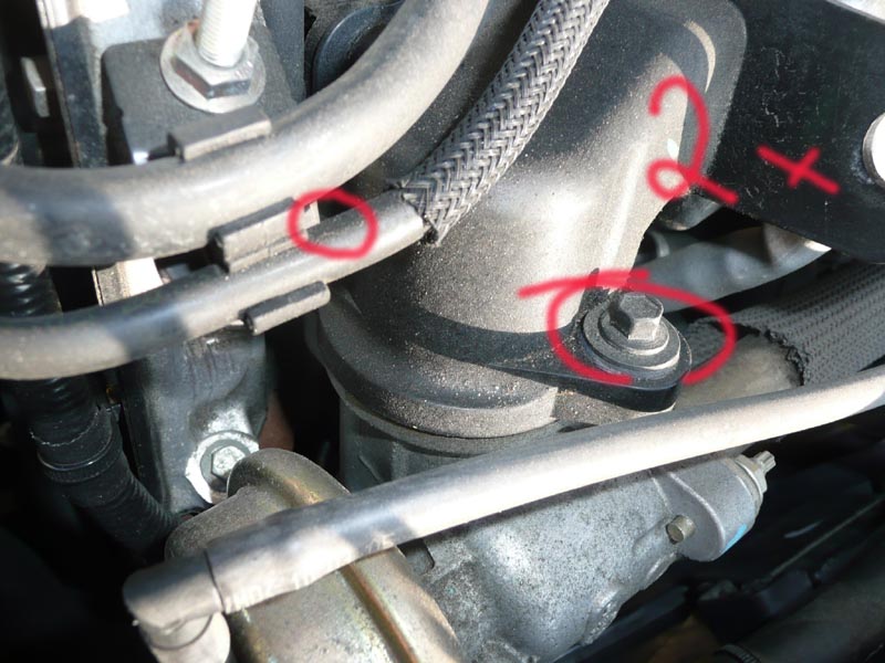

Chlapi, potřeboval bych zase poradit :D :D vyndal jsem 3 ze 4 šroubů, ale jeden podle mě taky půjde, ale nevim vůbec, jak se k němu dostat bez toho abych něco jinýho co mi tam zavází odmontil.
Na obrázku ( Kóťův obrázek díky :D ) je to ten šroub nalevo....

Honzo,já to sundal...Používáš Golu?Normálním plochym klíčem nemáš šanci!

To Kóťa: Já jsem právě zkusil oboje, klíč, jak jsi řekl nemá šanci a golou mám problém, že fakt nevim, jak ji s nástavcem propašovat až k tomu šroubu, zkusil jsem všechny možný prodlužováky a furt nad tim špekuluju, ale zatim bezúspěšně. :D Nejsem úplně technickej typ, ale jestli to golou jde tak to vykoumám.... Jenom mě to štve, že jsem byl už v polovině cesty :D a tohle mě zastavilo...

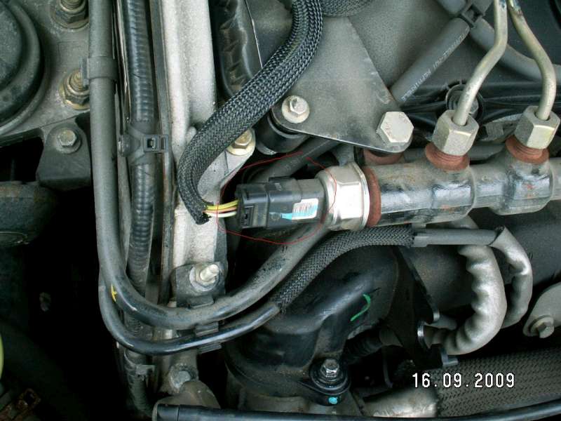

Tak jde mi o to, že abych dal golu ze shora zavází mi tam přívodní kabel, který má na sobě černý potah.... Na obrázku červeně vede to pravděpodobně do válců ? A prakticky je někde ve středu napsáno delphi. Čili otázkou je pokud odpojim tu elektriku jestli s tim bude nějaký problém nebo ne ?

To jsou vstřiky...Tak já nevim.Už si to nepamatuju.Jestli se to dá odpojit nevím.A nějak ho šoupnout bokem nejde?

Bokem jsem doufal, že bych tam, alespoň šoupl klíč, ale tam mi zase zavází něco zleva.... Bude to pro mě oříšek, ale nemám v plánu nic radši odpojovat, v nejhoršim počkám až pojedu do místního servisu na kontrolu, ať poraděj.....
