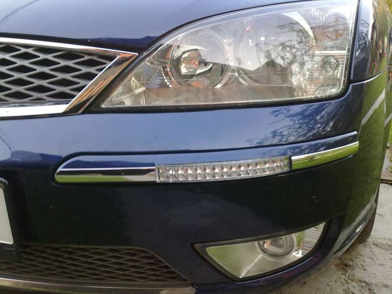

Příspěvek od zdenek34 » 29.04.2010 11:37

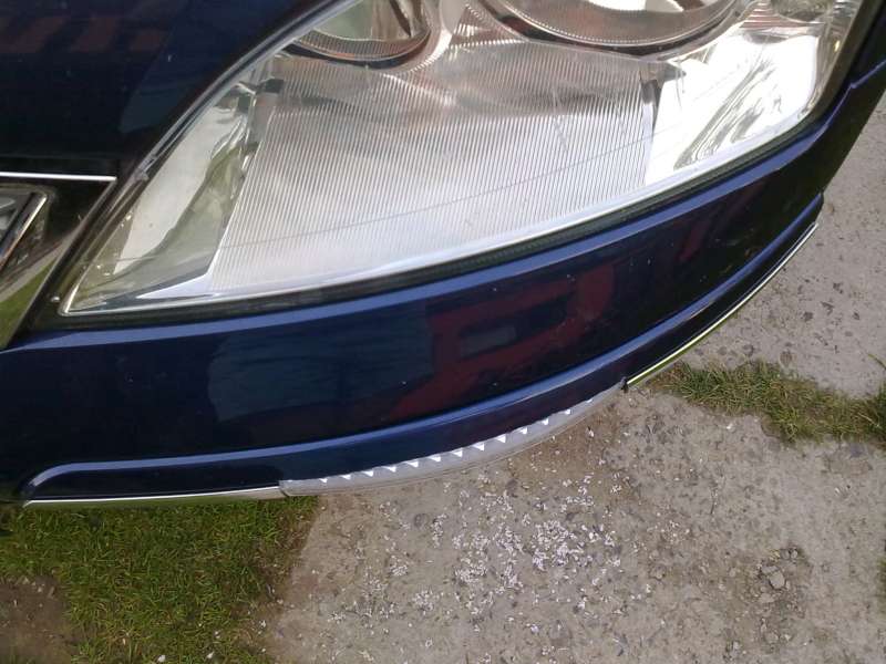

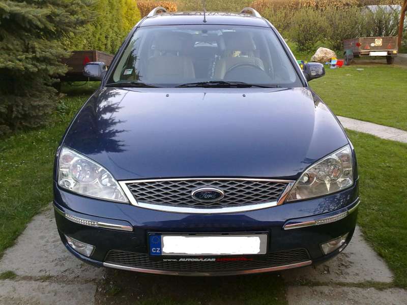

Tak jsem taky namontoval SPDS. Vybral jsem místo v předních lištách. Podařilo se mi to bez demontáže nárazníku. Výsledek posuďte sami.

Příspěvek od m.a.x.i.m.u.s » 29.04.2010 12:18
Vypadá to OK, teď ještě jak to svítí...
Poslední dobou je dost vidět jak to někdo dá tak aby mu to pasovalo na autě, ale změní se úhel svícení a pak to je dobře viditelné až když se s tím autem míjím. A stále je hodně bludiček, které nebudou homologované, protože svítí fakt minimálně, ale lidi to na auta budou cpát.

Re: Denní svícení - MONDEO
Příspěvek od zdenek34 » 29.04.2010 12:58
To: Maximus. Přesně na tohle jsem myslel při koupi těch světel. Svítí super. Ona je u každé diody něco jako malá parabola, která je směrem od středu auta prohnutá tak, aby odrážela paprsek rovně ve směru jízdy a né někam do strany. Čím víc je světlo zahnuté, tím víc je natočená u každé diody i parabola, aby šlo světlo dopředu. Ty parabolky jsou vidět na tom detailním snímku zezhora - to jejich zahnutí. A jsou samozřejmě homologovaná RL E6.

Příspěvek od frantik.17 » 30.04.2010 16:42
...nemůžu si pomoct, ale mě to tam moc nesedí.... :roll:..ruší to celkový vzhled vozu....můj názor, možná kdyby byla lišta v barvě vozu......ale stejně... :roll:

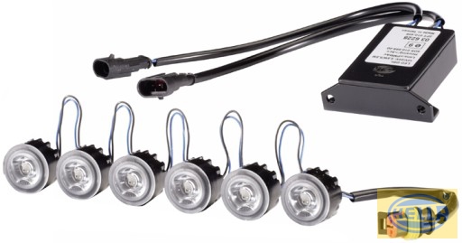

Příspěvek od JR » 07.05.2010 23:21

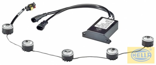

Nevim jestli se to tady uz neresilo, ale ja silne uvazuju o Hella LEDayFlex. Jde o to, ze clovek si cocky navrta kam chce diky tomu neni problem s umistenim. Delaji se jak v rezimu denniho sviceni, tak moznost prepnuti denni sviceni / parkovacky a v poctu od peti do osmy cocek na kazdou stranu. Ofiko cena zacina na 220€.

Příspěvek od m.a.x.i.m.u.s » 07.05.2010 23:25
Hella je jistota, ale ta cena :(

Příspěvek od ghostx5844 » 08.05.2010 14:19
Za tu cenu mam svetla z A/S6. :shocked:

Příspěvek od JR » 08.05.2010 17:00
ghostx5844 píše:Za tu cenu mam svetla z A/S6. :shocked:
Myslíš tohle? U toho je uplně stejná cena, protože je to uplě to samý jenom v jinym obalu. Každopádně je u toho horší zástavba.
