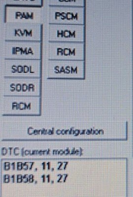

Tak ja to mam horsi:( Nekde blbne napajeni a nespecificky:

2. Netusil by nekdo co znamena ta "27"?

ad 2. chyby jsou pro predni i pro zadni ... vypojil bych prostredni konektor z jednotky PAM, prepnul parametr v aute na "jen zadni" a dal vycist chyby

Díky moc, zúží to pěkně oblast hledání. Někdy senzory jedou někdy ne. A to, že se chyba objevuje u obou naraz, tipuji spíše jednotku. Přijde mi to málo pravděpodobné. Kdyztak pomůže pinpoint test, který tam je v odkazu
