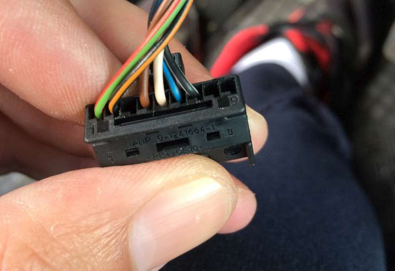

Mam FOFO 2 po FL 1.6 TDCi 80KW. Zacal jsem kontrolou pinu na gemu zdalo se byt osazeno. Sel jsem tedy do spodniho konektoru pod volantem - take osazeno hnedy a bilý u prostred v konektoru.

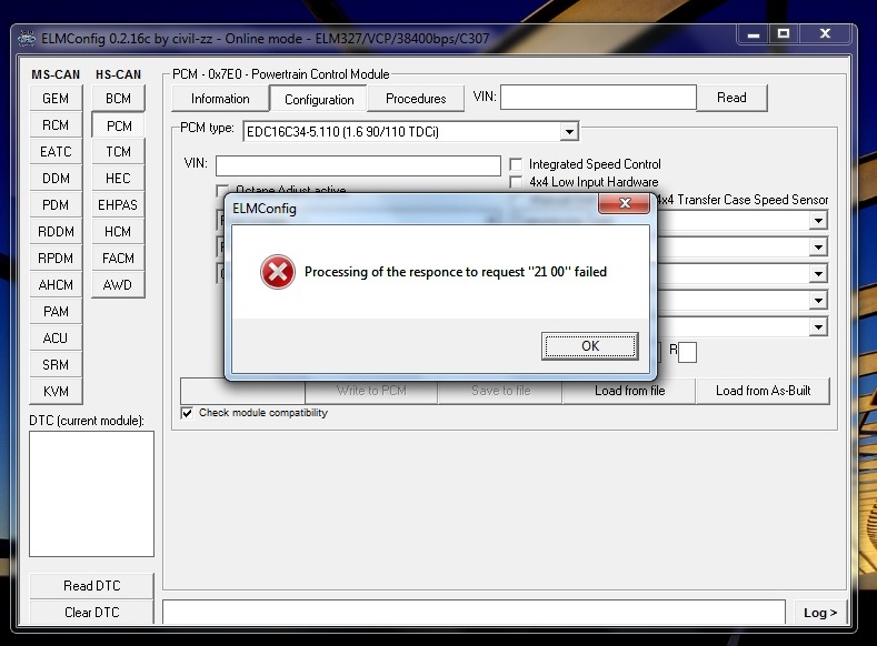

A dalsi problem asi bude s kabelem pomala rychlost(neni FTDI chip). Pri zmene polozky GEM a HEC vse OK ale pri nacitani PCM mi zobrazi vse, ale v zalozce konfigurace dam nacis a lehne komunikace z hlaskou Processing of the responce to request "21 00" failed.
Rychlost kabelu je 38400baudu je to cina kabel s podporou ELM, presne ten co jsem videl na zdejsim foru. Cerny s oranzovym polepem. Na muj v kus se velmi casto seka aplikace a s timto stavem bych mel asi strach dat zapis do ECU, kdyby to spadlo tak by me asi je.. :bebng:

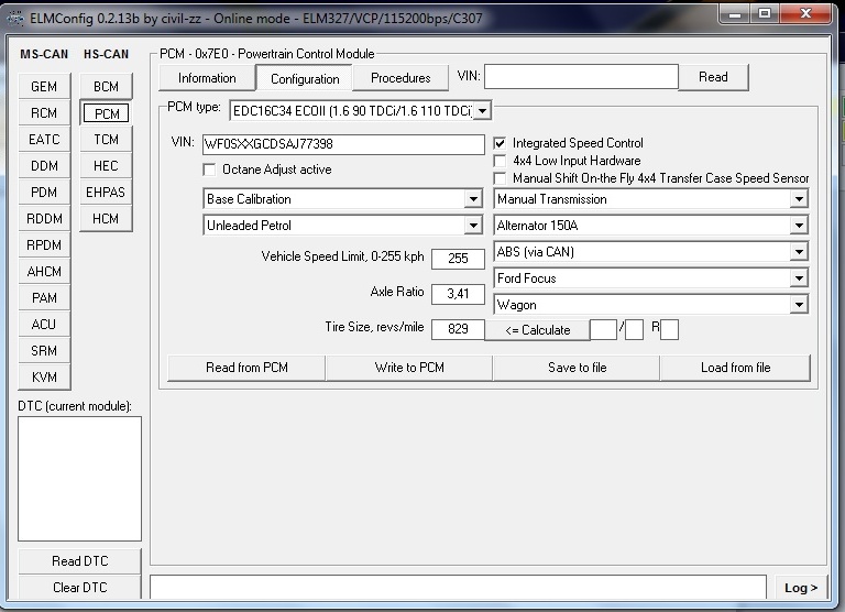

Chybova hlaska ELMconfig
Windows 7 64bit, kabel upraven zde podle navodu, vse funguje pri nacteni PCM v zalozce konfigurace lehne s touhle hlaskou. v Infu cteni funguje OK.

S tou hlaskou ti neporadim, skusil by som ine ovladace. Pripadne skus zvolit svoju motorizaciu, podla screenu si zvolil 1.6 90k a podla podpisu mas Econetic. V tej rozklikavacej ponuke hore.

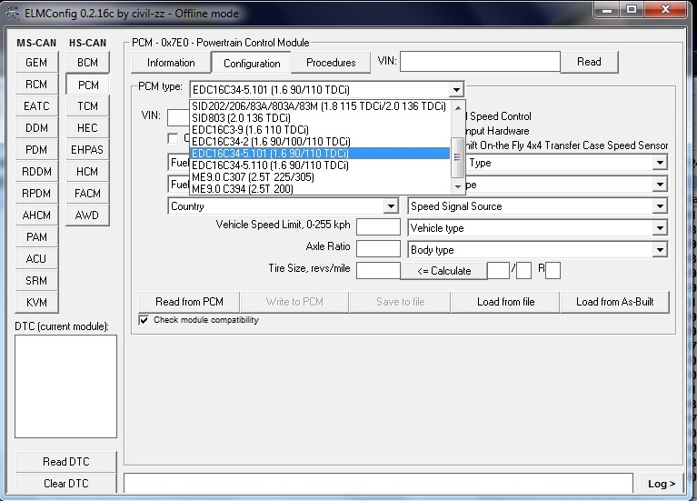

Ohledne elm jsem si sehnal vice verzi. 2.10 a 2.12b obe mi pisou spatny rozsah adres.
Bude to jak jsi rikal, netusil jsem ze mu musim vybrat ze seznamu typ motoru respektive rozsah adres. Myslel jsem ze si to nacte z ECU v rezimu read from PCM. Jeste jsem pro jistotu nastavil rychlost komunikace kabelu po testu ktery probehl OK na 115200baudu je to dobre? Nebo to mam radeji nechat na 38400? Mam pocit ze chce 115000 a vice?
Jsou tam 3 typy PCM s 1.6TDCi tedy ve verzi ELM 2.16 kterou zvolit abych neumrtvil auto?
Dekuji PV.

Tady jsou ty motorizace.

typ PCM je na strance INFORMATION

Tak to neviem. Ja mam 0.2.13 a mam tam len 2. Tiez mi to neslo lebo som nevybral svoju motorizaciu, ale tento moj omyl nic nesposobil.Podla mna pri nacitani udajov by sa nemalo nic stat. A ked ti pojde nacitat tak pojde aj zapisat. Aspon u mna to tak bolo. Rychlost som mal nastavene na Auto a funguje.
Este by som odporucal pracovat s ELM pomaly. Neklikat blaznivo krizom krazom, dat mu cas na nacitanie. Potom sa zasekava

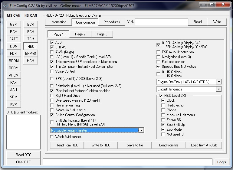

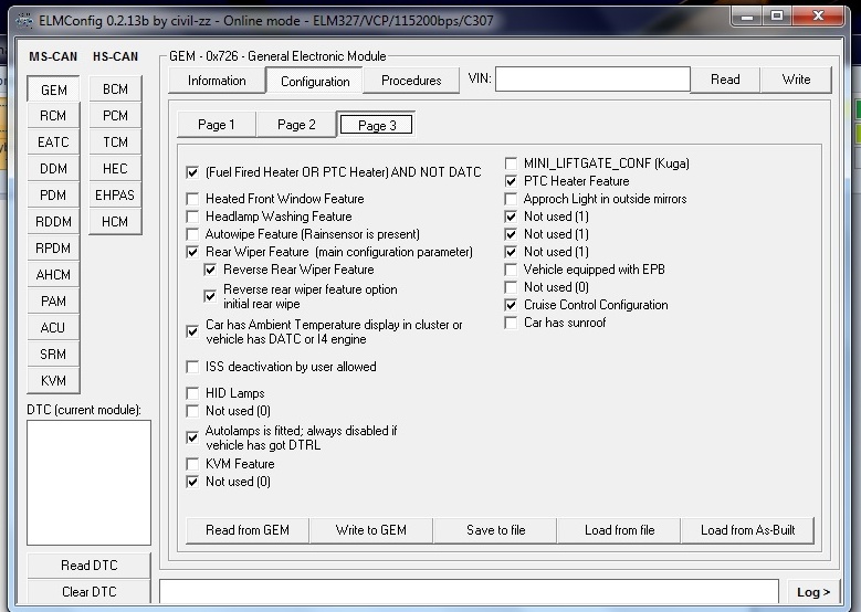

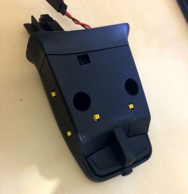

Ahoj všem, tak jsem v koncích. Mám vše hotové aktivované a bohužel nefunguje.

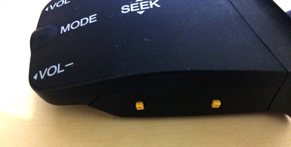

Tlačítak zabudovaná v ovl. v rádiu Ohmetrem zmerene odpory.
Zapojeno bez funkci 2120ohm
ON 1120Ohm
+ 300Ohm
- 120Ohm
OFF zkrat=0Ohm
RES jsem nepoužil
Po testu tlačítek v autě výhřev + 2 polaha klíčků vše maká krasně pípa a blikají blinkry.
HEC GEM aktivováno po dnešku i PCM.
Mám 1,6TDCi 80KW a měl jsem hotovou přípravu až k volantu.
Udělal jsem screenshoty aktuálního nastavení jednotek v ELM, třeba mám někde chybu, ale nevím.

Ještě foto ovladače:

Příspěvky: 25199
Re: Tempomat
Příspěvek od ZaQik » 19.05.2015 11:43
original volant
