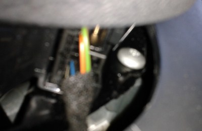

Jsi si jistej, že nemáš přípravu? Z GEMu ti to z příslušných pinů vede?

Adow píše:Jsi si jistej, že nemáš přípravu? Z GEMu ti to z příslušných pinů vede?
konektor na GEMe som neotváral, ale dával som dolu krytku pod volantom a jasne som videl, že v príslušnom konektore chýba hnedý a biely vodič. Na fotke to vidno príšerne, ale snáď to vidno. Vlastným okom to bolo vidieť lepšie. :)
konektor bez pripravy

Podívej se, jestli vedou dráty z GEMu. Pokud ano, tak máš přípravu a nic jiného zkoumat už nemusíš :wink:

Pokud budeš mít na Gemu osazeny dráty C103 10 (BN) a 18 (WH), pak máš přípravu na tempomat :-)
