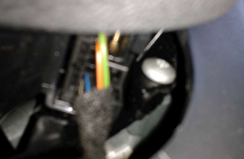

konektor na GEMe som neotváral, ale dával som dolu krytku pod volantom a jasne som videl, že v príslušnom konektore chýba hnedý a biely vodič. Na fotke to vidno príšerne, ale snáď to vidno. Vlastným okom to bolo vidieť lepšie.Adow píše:Jsi si jistej, že nemáš přípravu? Z GEMu ti to z příslušných pinů vede?

Podívej se, jestli vedou dráty z GEMu. Pokud ano, tak máš přípravu a nic jiného zkoumat už nemusíš

Pokud budeš mít na Gemu osazeny dráty C103 10 (BN) a 18 (WH), pak máš přípravu na tempomat

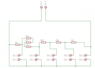

rozhodol som sa pred kupou volantu zostrojit skusobne tlacitdla a vytvoril som si schemu vid obrazok, akurat sa chcem spytat na ktore piny konektora (a kde ten konektor najdem) mozem zapojit tento obvod ? (predpokladam, ze je to jedno ako to zapojim - myslim "polaritu")
resp. ked premeram konektor z gemu do volantu z konektora C103... tak ten kabel pomocou multimetra mozem prepipnut a zistit ktory je spravny ?

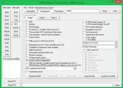

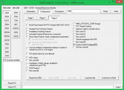

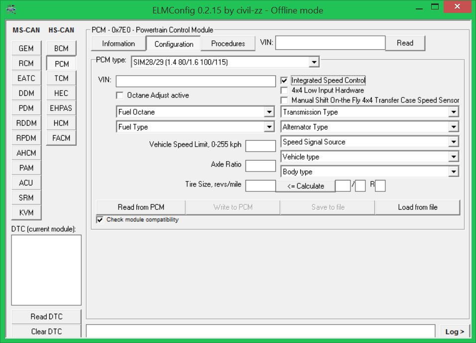

pozeral som nejake anglicke navody na ozivenie cez ELM config skusal to niekto je tento postup spravny ?

Re: Tempomat
- polarita je jedno (jsou to jen odpory)
- můžeš to připojit rovnou na C103 10,18
- je to dost citlivé na hodnoty odporů
- postup vypadá dobře
