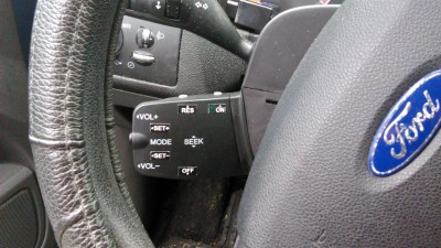

Zdravím, už pár dní som ďalší šťastný majiteľ tempomatu.

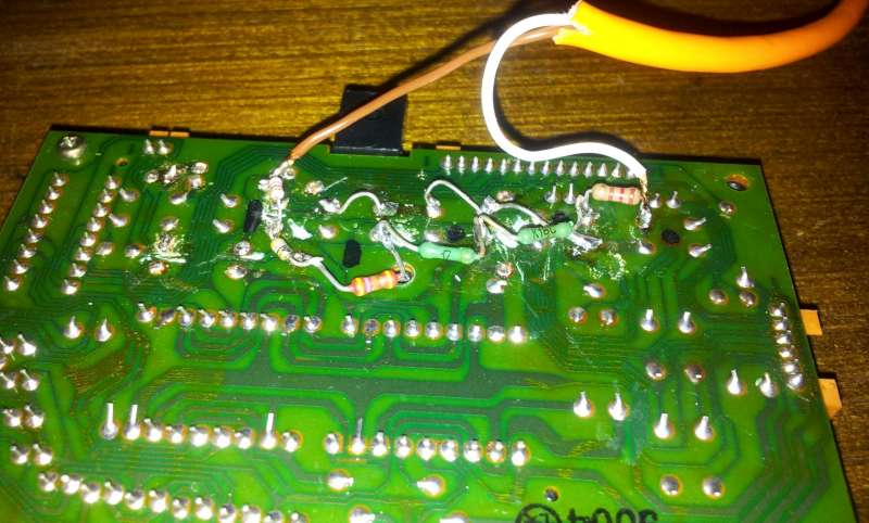

Ďakujem všetkým za rady a postup ako na tempomat. Ovládanie na volante ma moc nelákalo, tak som si pridal tlačidlá na tempomat k ovládaniu na rádio, čo mi viac vyhovuje, kedže pravú ruku mám stále na lakťovej opierke
Aktiváciu som zvládol cez upravený kábel ELM327. GEM a HEC bol v pohode ale pri PCM som mal tlaky 100 na 300 či sa to podarí, ale všetko dopadlo dobre a teraz si užívam tempomat všade kde sa len da.

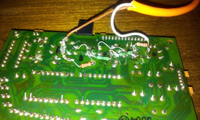

Marko323: Gratuluju. Udělal jsem to absolutně stejně jako ty. Pře programování PCM byl fakt nápor na nervy, jen jsem se modlil, abych nevolal odtahovku. Ale nakonec vše OK a tempomatu si teď užívám. Jen se zeptám, kde jsi kupoval ty mikrospínače (ideálně i s odkazem na konkrétní zboží), protože vypadají mnohem lépe než ty moje. Já tam mám takové ty klasické (cca 2mm průměr) a nevypadá to tak dobře.

Ja som kupoval mikrospínače tu: http://www.tme.eu/sk/details/b3f-1050/m ... pcb/omron/# Pre mna bol dolezity aj parameter "Sila pre prepnutie". Pretože niektoré mikrospínače treba stláčať väčšou silou a pri stlačení počuť výrazný zvuk stlačenia, čo by sa mi asi moc nepáčilo v aute. Tento mikrospínač potrebuje na zapnutie silu iba 0,98N čo v aute nie je ani nepočuť
Problém je s hmatníkom ale ten som použil so starého diaľkového ovládača. Vybral som gumu s tlačidlami a vyrezal tie okrúhle ktoré som potreboval, do nich som urobil dierku a nasunul ich na tyčku mikrospínača. Priemer tych mojich tlačidiel je 6mm, čo celkom postačuje. Keby som použil vačšie, už by som mal problém aby sa tam vôbec zmestili mikrospínače s rezistormi. Účel to splnilo a doležité je že TEMPOMAT frčí

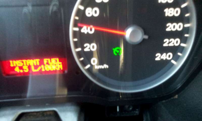

Ahojte.Konecne som docital celu tuto temu
(trvalo mi to asi tyzden
).Tymto dakujem vsetkym badatelom za cenne informacie.Tempomat som si aj ja spojazdnil
,aj ked len skusobne (nemam zatial ziadne prijatelne tlacitka ani volant).
GEM mam BB,kabelaz bola natiahnuta tkaze v celku je to jednoduche.Aktivoval som to ElmConfig-om.Trocha ma potrapil PCM modul,nechcelo mi to nacitat.Furt mi to vypisovalo ze mi treba kabel s rychlostou 115200 baud a vyssie.
ADOW mi dal tip na kabel co by to mal podporovat ale nahodou som dosiel na chybu ktoru som robil pri nacitani PCM.Hore v ponuke typu PCM som nezvolil svoju motorizaciu,nejak som si to nevsimal,myslel som ze to tak ma ostat.Takze sa mi to podarilo aktivovat v GEM,HEC aj PCM.

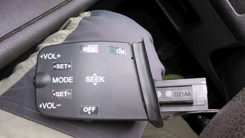

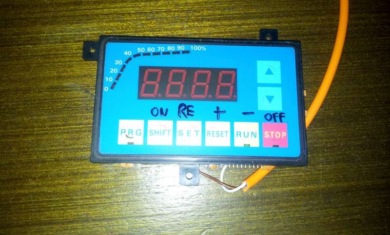

Jelikož jsem sehnal dálkový ovladač s tlačítkem voice, tak mi zůstal obyčejný. Tak jsem ho předělal podle svého návodu a můžu potvrdit, že to funguje
Teď mám teda tlačítko SET+ nahoře a SET- dole

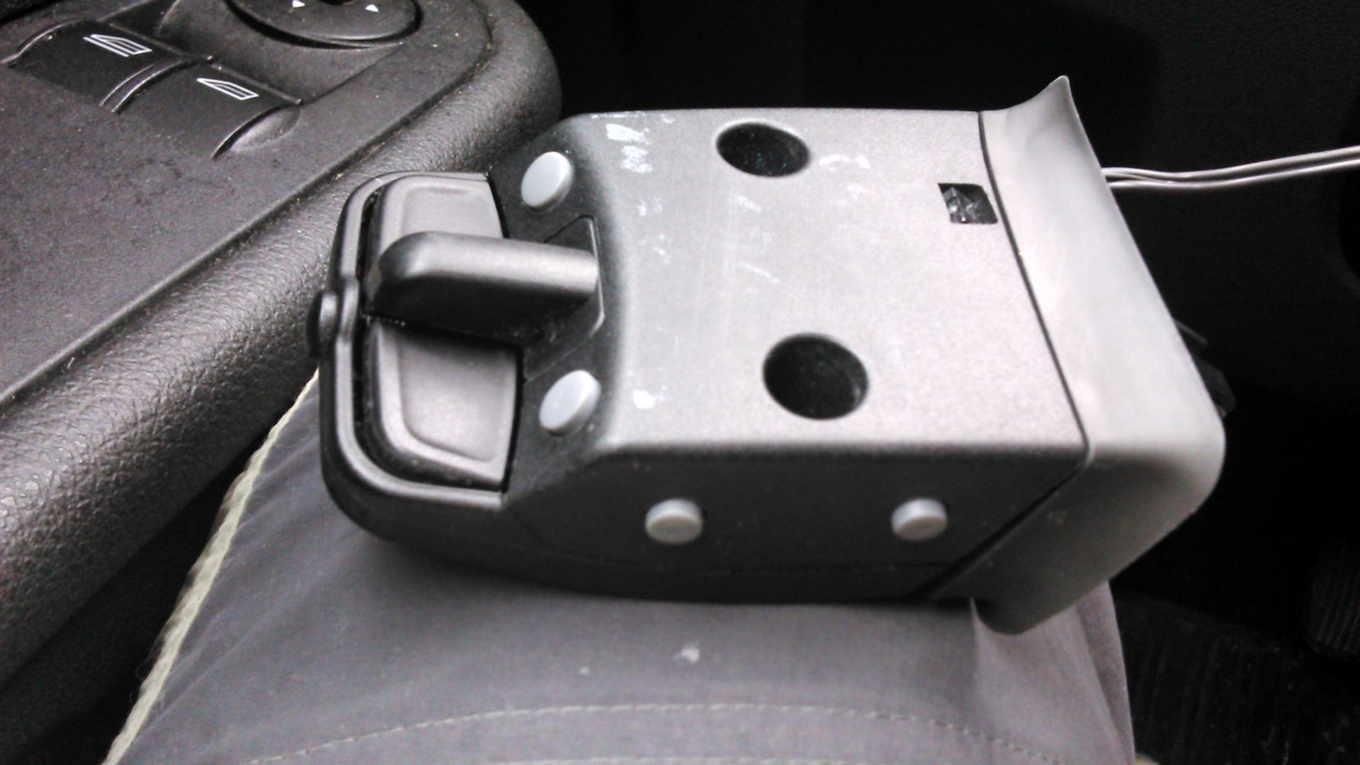

Takto sa mi podarilo namontovat tlacitka na volant(nesmiat sa!
) Funguje ale s bleskom vam to neodfotim, nepodarilo sa mi to pekne. Hadam v 2. etape
