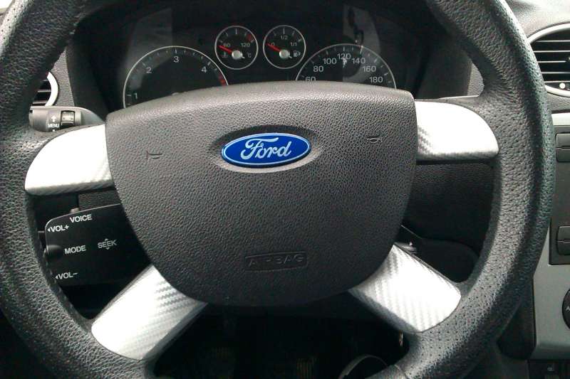

Dobrý deň, tak tu sú original fotky môjho volantu, vysvetli mi niekto ako zapínam a vypínam tempomat, poprípade ako ho nastavím?

Ty tempomat nemas

A ako to je možné? Veď keď som kupoval auto tak na informačnej karte bolo napísané tempomat a tak.

A je možné, že to tam niekde je zavedené a len tlačítka chýbaju alebo? Teraz mám čo robiť keď mi predajca v autobazáre povedal že je tam a aj som to čítal?
Ako to mám nejako vyriešiť?

Zavedeny to tam teoreticky byt muze, tlacitka a s tim spojenou aktivaci si tu udelalo hodne z nas.
Po Bazaru muzes chtit vratit cast penez nebo odstoupeni od smlouvy (pokud v ni mas napsano, ze jsi koupil auto s Tempomatem a auto tempomat nema).

A ako zistím, či je to tam aspoň zavedené? Koľko by ma stála ta aktivácia a kúpa tých komponentov?
Koľko by ma to vyšlo všetko?

Kouknes se na tomto foru:
Kde je popsano, ktery PIN v GEMu maj bejt osazeny a jestli Ti dane kabely vedou do konektoru pod volantem. (sorry fakt ted nemam prostor Ti to presne najit)
Aktivace se pohybuje ruzne origo ford servisy kolem 600Kc
Komponenty == bud dokoupit origo tlacitka a pridalat si je, cena tlacitek kolem 1500 nebo vymenit celej volant za volant s tlacitky, cena pouzityho volantu opet kolem 1500 nebo si dobastlit uplne jiny tlacitka, cena par KC :)

Keďže som laik, tak to dobre nepoznám, ale ako najjednoduchšie zistím, či je tam ten tempomat aspoň zavedený?

Nijak, pokud se v tom nepohrabes, jak ti tu pisou, tak to nezjistis.
Podle VIN se akorat da zjistit, jestli to tam bylo od vyroby (nekdo tam pak mohl dat volant bez tlacitek teoreticky), ale pripravu tak nezjistis.
