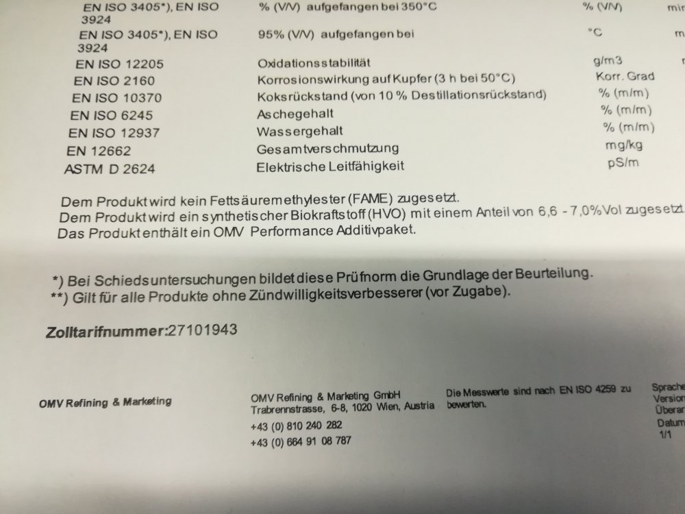

Dneska sem tankoval na noname čerp. stanici prostě blikla rezerva tak sem tam zastavil už při příjezdu mě překvapila cedule že maj naftu bez měřo a prémiovku s HVO, na stojanu nálepka OMV, obsluha vstřícná majitel si prý zakládá na kvalitě nechal sem si ukázat i dodací list od prémiovky nechali mě kus vyfotit vše v němčině vozí jim to někde kus od Vídně.
A tak mě zajímá dá se z tý fotky poznat jestli to je Maxxmotion cena 29,3 prémiovka. 26,5 obyč, ale deklarovaná jako 0% biosložky + aditiva

Pokud je MaxxMotion v jiném KN, tak bys to mohl zjistit z nomenklatury. Ale nemyslím si

zajímavé žádné FAME a cca 7% HVO
to nezaručí ani BENZINA

To ti nezaručí nikdo. Ale stát se, že natankuješ na prémiové ČS NM bez FAME se ti ve spoustě případů stát může.
