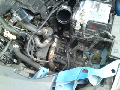

Tak jsem si koupil baterku a jen tak cvicne ji zkusil nainstalovat. Bohuzel jsem pohorel. Tak jsem letel domu podivat se do knizky. Zjistil jsem, ze musim snad vymontovat pulku motoru, abych to vymenil. Nemate nejaky figl nebo tip jak na to?

Nevím jestli je na to nějaký fígl, což by mě taky zajímalo, ale jediný jak dostanu ven baterku, je sundat torpédo a s tím spojený věci.

A nemělo by to jít po demontáži boxu filtru vzduchu a pak po odpojení kabelů demontáží přední části boxu na baterii? Viz obrázek.

jojo, tak nejak to je i v te knize, zajima me jestli je i nejaky jednodussi postup, nebo figl

Příspěvek od lucky.jack » 13.11.2012 14:58
jonza píše:co je to torpedo? 8O
Plast pod stěračema.
Ale ještě musím zkouknout ten postup od spanela. To vypadá schůdně...

Se správným nářadím je to pohodová práce na půl hodinky.Torxy na povolení deklu od filtru,potom povolit pásku na trubce od filtru a dekl dát stranou,jako je na obrázku.Vytáhnout vložku filtru,sundat horní zajištění baterie,odpojit + kabely na sběrnici u baterie,potom odpojit i bateriovou +svorku,vycvaknout přední desku futrálu na baterii a baterku kousek povytánout.Poté odpojit -svorku a baterie je volná .

Já bych jen odpojil váhu vzduchu, sundal sponu, vyháknul gumový O kroužek a vytáhl celý filtrový box. To by mělo být rychlejší, a přístupnější, než demontovat dekl.

Příspěvek od phofy » 13.11.2012 19:16
