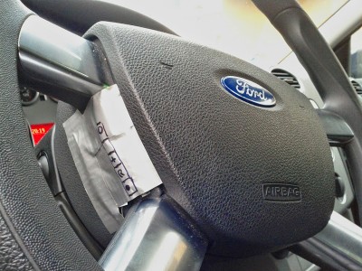

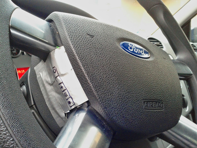

Rovnou vyzkoušeno, že tempomatí cca od 45 km/h (na trojku). A ruční brzda vypne tempomat ve chvíli, kdy se rozsvítí její kontrolka, takže stačí jen trochu popotáhnout. Moje tlačítka zatím v dočasné verzi vypadají takto

Re: Tempomat
Z pohledu elektriky není tenhle pokus o moc horší než ty vyřezané čudlíky do ramen volantu apod.
Z pohledu estetiky je to pak samozřejmě hnus. Něco jako tohle, ale taky to půjde brzo pryč, takže myslím není důvod se tolik pohoršovat.
