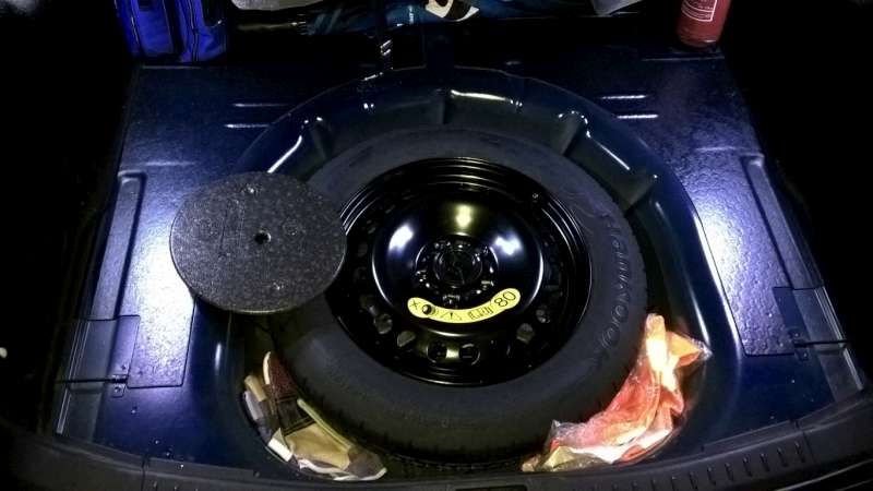

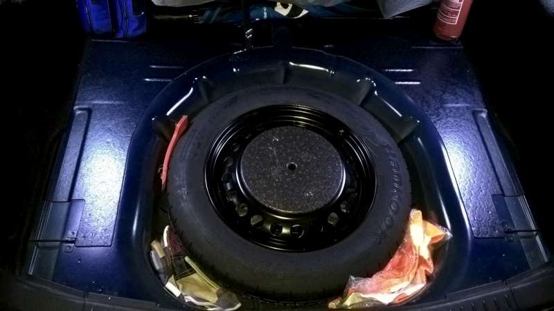

Příspěvek od peris » 22.02.2016 22:02

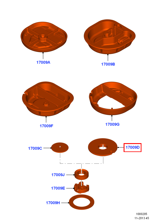

Peris: Děkuji moc za fotky. Ještě trošku tápu, který díl musím objednat pod tu rezervu. Mám tady rozpis dílů. Pomohli byste mi to identifikovat? Ten poklop na disk bude obj. číslo 17009C, a pod disk je potřeba ještě něco? Omlouvám se za další dotazy :-)

Ještě ten díl 17009E - do něj přijde hever, klíč a tažné oko. Ještě se musí koupit ta středová aretační tyčka. Tu, co tam máte teď, je totiž krátká. Večer se můžou kouknout po faktuře a dát ji sem.
