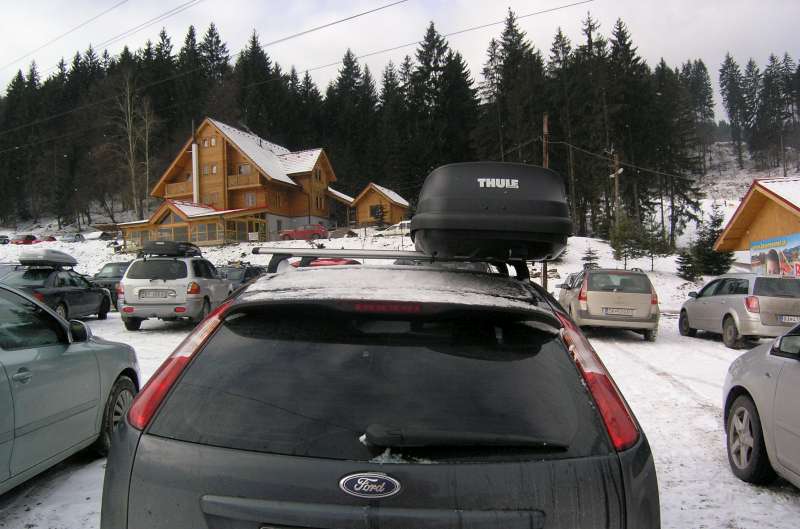

Taky nemám na střeše nosiče celoročně, ale ze všech těchto důvodů, které jsi uvedl, jsem vybral Thule a jak psal Rada. 3 nosiče na kola a dost. Navíc vím, že po pěti letech nezreznou a vůbec, ať si každý kupuje co chce. :D Nikomu nic nenutím, jen doporučuji.
Já vím že Thule je jednička a stojí mi to za to. Mám od nich všechno, box, příčníky, nosiče na kola, vše na jeden klíč 17 zámků. A příčníky jen 6 cm nad střechou :palec_nahoru:
