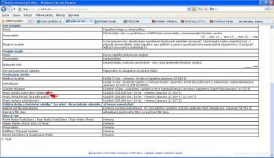

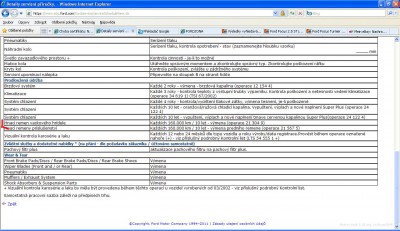

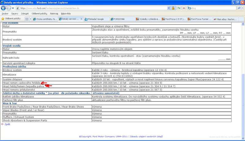

to lucky.jack :

Dík foki. Dneska jsem se v tom hrabal a našel jsem přesně tohle taky :) Jen mě zarazilo to palivové čerpadlo...
