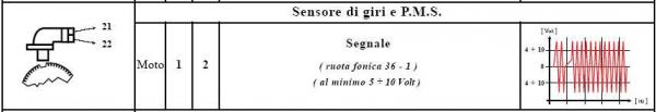

Chyba muze byt v otackovem senzoru.
Konektory 55-56 u 60pinove verze ridici jednotky a konektory 21-22 u 108pinove verze ridici jednotky.
pelen
Příspěvky: 9259
Příspěvek od pelen » 26.12.2007 18:22
Signal ze senzoru otacek a odpor senzoru otacek:
senzor otacek.jpg (5.29 KiB) Zobrazeno 3309 x
signal otacek.jpg (11.61 KiB) Zobrazeno 3316 x
