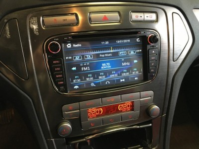

Zdravím, mám problém s ovládáním klimošky. Měl jsem v autě rádio s navigací druhé foto bohužel umřelo a díky tomu přestala fungovat i klimoška. Koupil jsem rádio s androidem ovládací panel klimatizace včetně rámečku první foto. Přehodil jsem to a panel klimatizace fungoval v pohodě až do prvního vytažení klíčku. Když jsem znovu nastartoval tak panel ani neblikl. Prolez jsem pojistky a jsou OK. Sehnal jsem jiný panel a problém se opakuje. Po připojení a prvním nastartování vše funguje, po vytažení klíčku ze zapalování už nenaběhl. Nepomohlo ani odpojení baterky. Momentálně nejde ani jeden panel. Nevíte někdo co s tím dělat nebo je třeba něco přenastavit per diagnostiku

musis v parametrech auta nastavit, ze uz nemas dotykovku

Bude na to stačit ELMconfig nebo je třeba nějaká lepší diagnostika

ELMconfig bohate staci
(a necituj primo predesle prispevky - odmazal jsem to)
