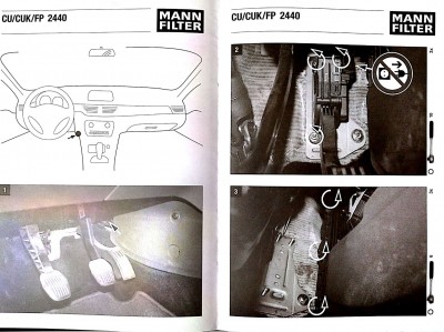

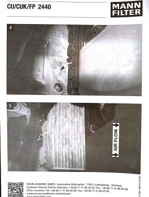

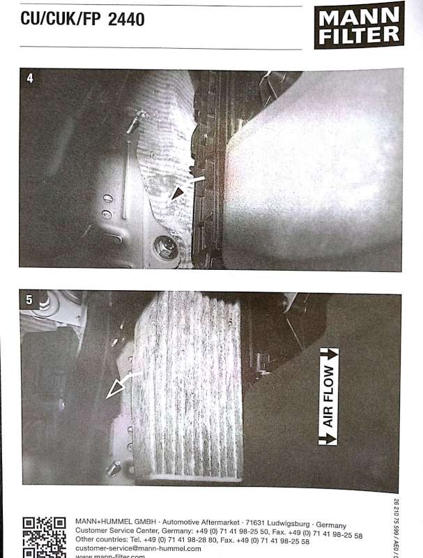

Už tu záplavu nesmyslů ani nemohu číst...takže jsem ofotil návod k instalaci filtru pro FF 2 včetně směru proudění vzduchu.
Snad to někomu pomůže a při hledání se nebude muset prohrabovat chytrostmi typu "známy mi povedal" .
- lucky.jack
- Příspěvky: 8464
- Bydliště: v Hradci Královým
Re: FOFO2 Výmena peľového filtra
Jinak řečeno: rozcápnutej konec žebrování filtru musí být u motoru
- jarod72pm
- Příspěvky: 2217
- Bydliště: Otrokovice
Ještě detail že při vytahování a vkládání je potřeba filtr jakoby zlomit(zmáčknout) jinak takhle podle obrázku na rovno ho nevytáhnete či nenasadíte.
