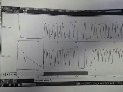

smazat chybu od lambdy by ti pred emisema moc nepomohlo ulozil by se ti dtc P1000 a chtel bych ty emise bez katu fakt videt,mam totiz uplne stejnej problem,datalogger ukazuje na lambdach temer totozny hodnoty,kat sem videl fizicky jen z jedne strany a vypadal v poho ale bude po nem h..no. MIL nesviti ale obcas se ulozi chyba nizke ucinnosti katalyzatoru,auto jede normalne ale spotreba je o dost vyssi. Budu to resit vymenou komplet za bossal

To nevadí smazané chyby pokud vím je to do června povoleno (s papírem od Forda) už se o tom psalo!
Mě se žádná chyba katalyzátoru neuložila ,pouze jednou chyba lambda sondy od té doby nic a auto jede normálně i spotřeba je stejná jako při koupi kdy vše "fungovalo" jak má.Já ty emise dělal s katem a emise by prošly.

ja to mam taky od koupi stejny (spatny) ldyz sem zjistil ze je spotreba nejak podezrele vysoka nasel sem netesbosti na svodech a vlnovci ale oprava nepomohla tady je to jasny. Pokud ti sondy ukazuji neco takovyho jako me na obrazku tak je to blby no

Mno mám no

emise pořeším kat v náhradě stojí 7t a sondy prej fungují a měli by mít životnost 250t km tak uvidíme.
