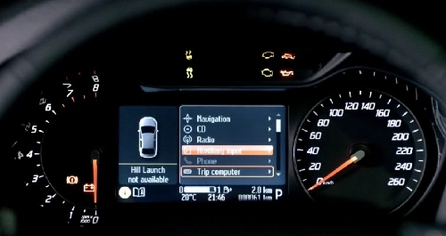

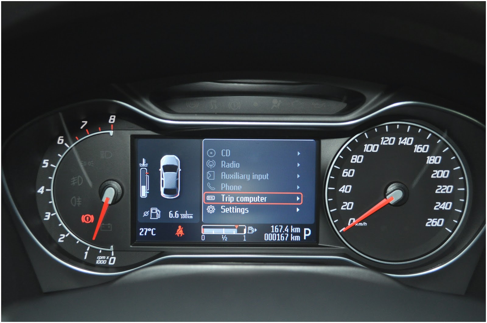

Tak jinak..
Viz prilozene obrazky. Ja mam neco jako na tom obr bez teploty a chtel bych tu verzi s teplomerem...
Zadnej budik analogovej na to nemam a klikat vzdy 4x do menu, abych to mel pred ocima mi neprijde good.
Takze bych uvital jakykoliv upgrade, pokud to jde.

- Příspěvky: 24879
Re: Convers+
vidis, jak umis krasne napsat, co chces
slouceno
to je standardni verze 14xx, mozna to pujde ve fordu originalni IDS (vybranou neoriginalni diagnostikou to jde 100%)
slouceno
