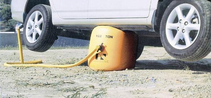

Já už roky používám Airjack, přezouvám každé jaro-podzim 3-4 auta tak je to jednodušší... Jediný problém je najít auto s neděravým výfukem
- Karel2
- Příspěvky: 6913
Re: jaký zvedák - hever ???
Ma to zpetnou klapku(asi jo) a jak je reseny postupne vypousteni?

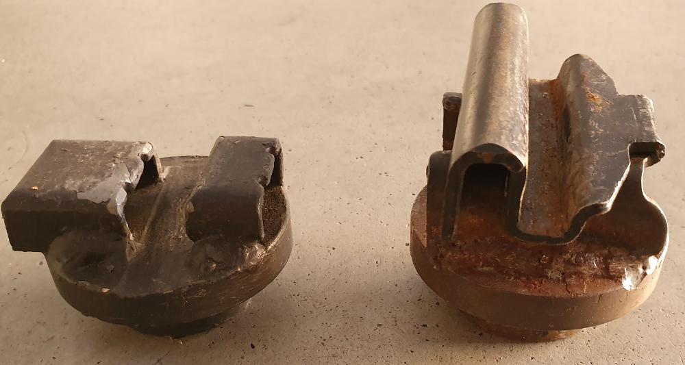

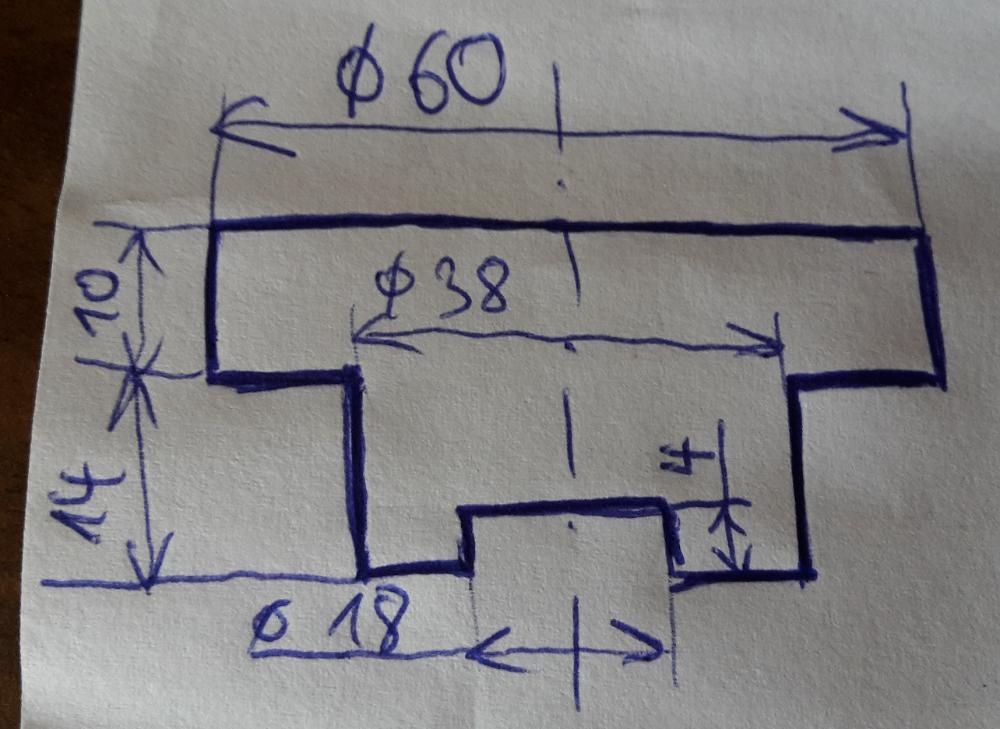

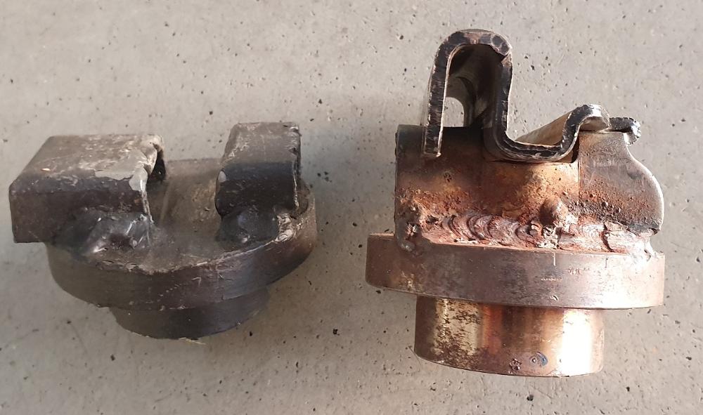

Já jsem to vyřešil druhýma heverama z vrakoviště , z nich jsem odřezal profily (Nissan a Ford).
Kamarád vysoustružil "základnu" a tchán mi to navařil...

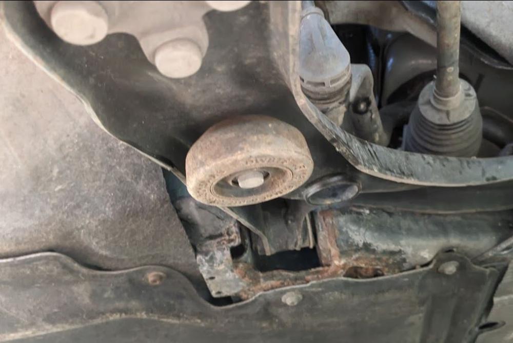

Zdravím,
Všiml jsem si, že na Focusu MK4 mám na všech ramenech tento "puk". Z druhý strany to k ničemu přichycený není, jen je to našroubovaný v ramenu. Netuší někdo k čemu to je? Není to bod na zvedání? Dalo by se to použít dílenskej hever?
Díky.
Díky.
Ford Focus mk4 combi 2.0 TDCi, r.v.2019
- Příspěvky: 13714
Ak chces poohynat ramena, mozes.
Je to tlmic kmitov.
Je to tlmic kmitov.
