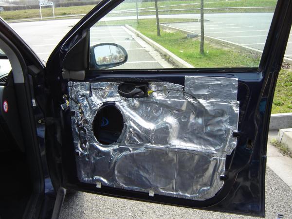

No tak som konečne aj ja vytlmil dvere. Robil som to 3 dni všetky 4 dvere, už som si necítil kolená a chrbát a to som si myslel, aká to bude pohodička :oops: Ale stálo to za to! Tu sú nejaké fotečky:
použil som dynamat original a dynamat extrem:
nejaký náznak tlmenia tam už bol:
vytlmenie vonkajšieho plechu dynamatom original:
a zalepenie dier na vnútornom plechu extremom. jeden otvor tam musel ostať na absorber nárazu:
a komplet hotové predné dvere:

V zadnem pripade nechci rypat, ale zeptam se... to mas "vytlumene" tak jak to je na tech fotkach? Jestli jo tak to neni moc dobre. Mel bys tim vytvorit uzavrenou ozvucnici.

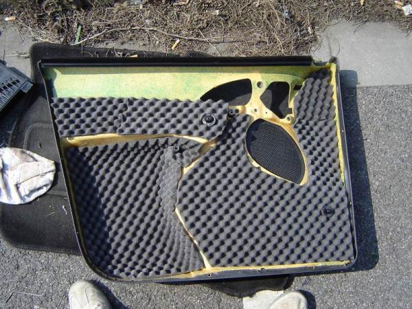

No ja som ten molitan vyhodil a tiez ten deformacny clen ci co je to...tuje foto mojho tlmenia...

stigi píše:V zadnem pripade nechci rypat, ale zeptam se... to mas "vytlumene" tak jak to je na tech fotkach? Jestli jo tak to neni moc dobre. Mel bys tim vytvorit uzavrenou ozvucnici.
Ano mám to tak. Ako som napísal nad tou fotkou jeden otvor tam musel zostať, kôli tomu absorberu nárazu. A ako trochu vidno na poslednej fotke, ten absorber nárazu je až navrchu, zvnútra ho kopíruje vylisovaný materiál, tkorý je po celej ploche dverí, takže tá diera tam neni otvorená. :wink:

KUTAC píše:No ja som ten molitan vyhodil a tiez ten deformacny clen ci co je to...tuje foto mojho tlmenia...
Kutac :!: ...musim uznat,ze tvoja praca je paradna :idea: 8O
Vies popisat,ako,sa to prejavilo na vyslednom zvuku :?:
KUTY
Příspěvek od KUTY » 21.05.2007 08:23
to zirafak: zvuk je lepsi, uz nic nerezonuje a co sa tyka basov mozno som ocakaval viac...ale nemam vytlmene zadne dvere a repro je povodne...u teba to bola lahodka pre usi...mozno by bolo vhodne este nastavit nejak radio, zatial tam mam 80Hz a stupen basov 7 (moje nastavenia pre BASS)
