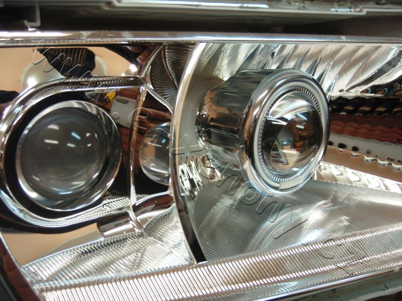

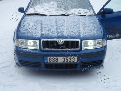

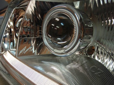

..na živo sem to viděl ve felcii, měla čirou, a svítilo to pěkně, je to o něco menší čočka,ale zas tak ne...podle mě je to lepší řešení než dát za origo xenony ja nevim 14 tis. a pak stim mít patálie, jako Koťa a podobně...tohle je hidka, a v čočce, neoslnuje, a nesvítí celá parabola, policajt nemuže říct ani pul slova, a superby taky nemaj ostřikovače, a bude skoumat nivilaci?...že by si jeden chlupatej dřepnul do kufru a drujej koukal na naklápění světel?...
..Psal sem si s jednim servisem, poblíž prahy...
Cituji:
Tuším že vy ještě zátěžový modul potřebovat nebudete.
Komplet montáž bixenon čoček stojí 5500,-Kč ( čočky, veškerý materiál, práce, seřízení )
Zátěžový modul 1 ks 299,- Kč ( potřeba jsou 2 ks )
Pokud budete mít zájem o montáž, dejte mi prosím vědět dopředu, je to dost náročné a zabere to dost času.
S pozdravem Petr Hybeš
Foto dokumentace.. ...když si k tomu dám ještě po dvou stovkách namontovat imitaci náklonu, sem tam za hezkejch 6 ts. a bez starostí....snad(motorek co po nastartování zahejbe světlama nahoru a dolu)
...koukal sem na origo xenony, so více vyšouplé jakoby z paraboly, ta čočka co je dodávaná stím, bude schovaná více v parabole....takže zastak ošklivé to není...a hlavně tam jsou i fotky na octávce pažoutovy a pod. tak se podle toho dá udělat obrázek...ale zas mondeo má velká světla...mě jde o čočku jako takovou, řešení bez razantního zásahu do světla, a oklamíní fíků...
