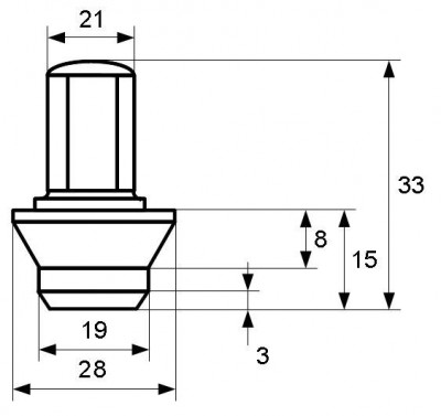

Sehnal jsem alu Ford a potřebuju poradit ?
Jsou to ty matky které potřebuju ??
http://www.autodoplnkyfro.cz/kolova-mat ... 11241.html

Takové mám, akorát cena byla jiná.

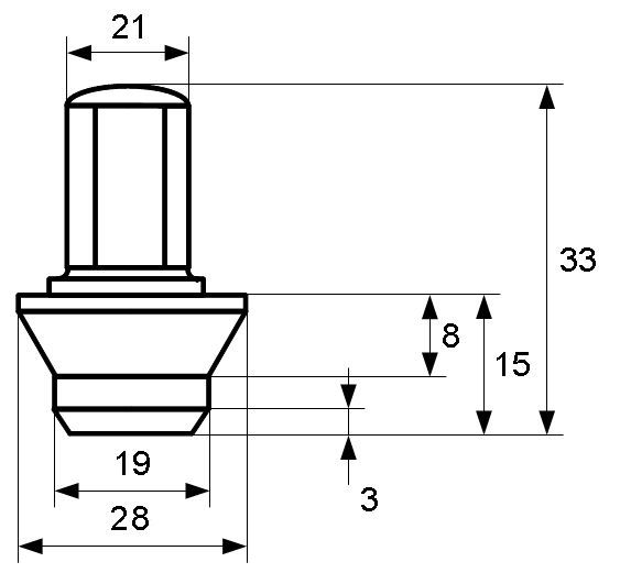

Předpokládám, že matky co tu hodil Pavel půjdou i na moje kola - https://katalog.fordoriginalnidily.cz/i ... talog=1065
btw. nemáte případně někdo matky navíc než to odněkud objednám?

eda.davids Půjdou Ti tam tydle dvoje např.
http://forddily.inshop.cz/kolove-matice ... ?ItemIdx=1
Já sem si koupil ty první. Sice sou o pár kč dražší, ale mají to otočný sedlo. Neoriginálním se neotáčí to kuželový sedlo (nemělo by to ničemu vadit).

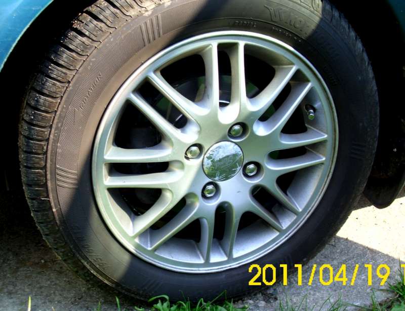

Táákže matky jsou na kolech a pasujou tam v pohodě a navíc i dobře vypadaj :)
Kvalita dobrá ...

Ještě bys měl vyměnit tu středovou krytku za nějakou mín poškrabanou a bude to super.
Tadyk se teda pochlubím vyzáží matek :)) (tadyk ještě bez bezpečnostní matice). Mám teda ty s otočným sedlem.

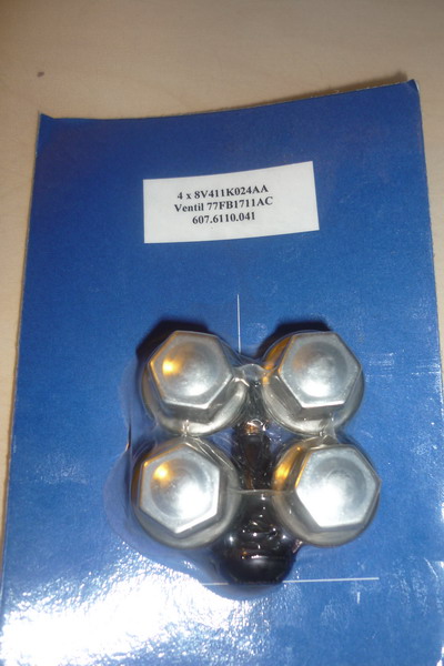

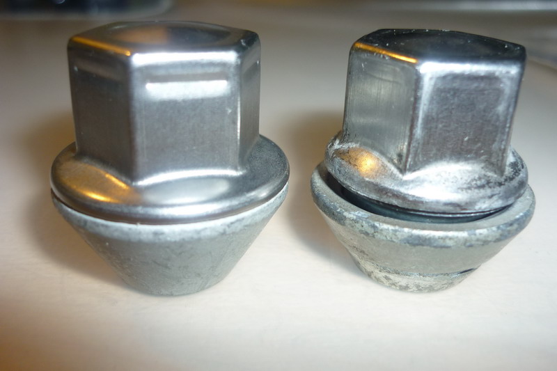

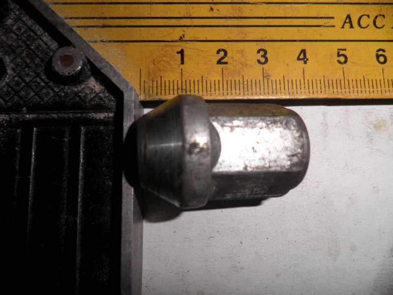

Zdravím, potřeboval bych se "ujistit", že jsem udělal blbost a vypláznul 1.600,- Kč zbytečně. Byl jsem u nás ve Fordu a u známého si nechal měnit kosti a když sundával kola tak zjistil, že mám vyjeté matice zrále na výměnu. Podotýkám, že mám origo alu kola a původní matice byly ty s otočným kolečkem. Říkal, že tam má kolega zrovna nové na prodej a že mi je dá za 100,- Kč kus, ale musím vzít celou sadu, že prej nové vyjdou na 240,- ks. Tak jsem souhlasil, když jsem si vyzvednul auto, tak mi předával nové matice ještě zabalené s tím, že to jsou ford originály a že měnil akorát ty vadné na předních kolech. Aniž bych byl nějak znalý problémů fordovských matic jsem byl spokojen. Doma jsem však podle čísla na obalu si našel v Microcatu, že se jedná o matice na fiestu a navíc nemají ten otočný prstýnek. Takže jsem na vážkách, co teď, páč nevím, do jaké míry tyto matice mohou alu diskům škodit. Mám mu to jít "otřískat" o hlavu nebo se mám na to vyprd...?
FF 1.0 EB 92 kW, kombi, 2013
FF 1.8 16V 85 kW, kombi, 1999
